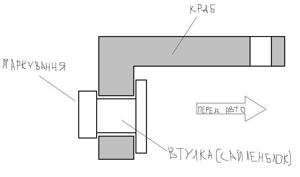

замучило мене питання %)
при заміні втулок (сайленблоків) "краба" я постав перед дилемою бо
При запрессовке переднего шарнира растяжки в кронштейн устанавливайте его маркированной частью наружу. Маркировка наносится на поверхности "А" (см. рис. 4.14 ) упорного бурта шарнира меньшего диаметра.
а в мене були вони встановлені навпаки (більший діаметр до переду машини а менший з маркуванням назад)
от так було і так я зробив
оскільки я як більшість читаю інструкції вже тоді як все зробив :oops а робив я так само як було з заводу :angry то цікавить мене чи можна перепресувати чи потрібно вже купляти нові сайленти??? (машина ще з гаража не виїзжала)
чи може забити і їздити так???

от нарив ще одну інструкцію з малюнком, там якраз так як було і так як я зробив
народ, хто катається на 8-15ках гляньте як у вас, а то я вшоці з тих інструкцій %) :bad
