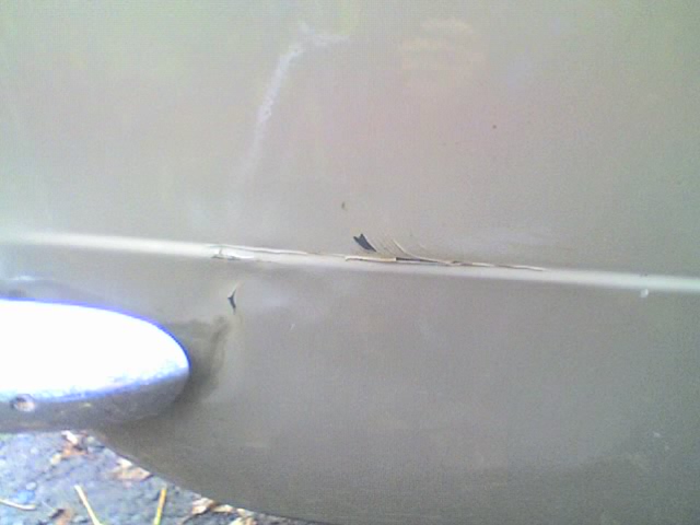

Трохи загнув бампером
Повідомлення miwa » Вів, 27 жовтня 2009, 14:17
що можна зробити самому

Re: Трохи загнув бампером
Повідомлення andriy320e30 » Вів, 27 жовтня 2009, 14:23
зашпаклюй покрась балончиком хотяби шоб нержавіла
Повідомлення miwa » Вів, 27 жовтня 2009, 14:26
andriy320e30 писав:зашпаклюй покрась балончиком хотяби шоб нержавіла
я мав на увазі як то правильніше зробити бо маю фарбу але незнаю як підібрати відтінок
Повідомлення andriy320e30 » Вів, 27 жовтня 2009, 14:28
незнаю я підбираю тільки в магазинах
Повідомлення TOXA » Суб, 31 жовтня 2009, 23:48
вистукуєш так шоб не виступав метал, тобто не сильно, шпаклюєш шоб рівне було і без горбів і перепадів, якшо нема фарби то підбираєш в магазині, потім грунтуєш місця де шпаклював, бо при барбіанні шпакльвка бере на себе багато фарби, і фарбуєш
Повідомлення VAZ2131 » Нед, 25 липня 2010, 11:58
підшпаклюй і піди на базар підбери в балончику фарбу і замалюй і видно небуде і дешево...
Повідомлення AndrewK » Нед, 25 липня 2010, 12:47
нічого ти сам не відрихтуєш
підбери фарбу в балоні більш-меньш подібну
зашкурити
зобкреїти периметр скотчем малярним
загрунтувати з балона
задути з балона
все що зробиш сам, будеш рихтувати сам - потім кузовщик наплачеться
