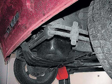

Re: не їде машина
Повідомлення Black » Вів, 28 липня 2009, 15:26
slim_painter писав:задній стаб
Кстати а что с передом не задумывался ?
От подсказка.

Повідомлення slim_painter » Вів, 28 липня 2009, 18:28
Black писав:Кстати а что с передом не задумывался ? От подсказка.
:) я його замутив ше рік назад 8) дуже класна штука, власне після цього і почав пошук ше чогось такого :)
