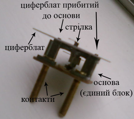

Розколупав я того амперметра - нема там шунта, хіба може той металевий каркас, до якого стрілка кріпиться :D Але його я точно не демонтую і не винесу за межі прибора :ninja

Все правильно. У мене в амперметрі іде 2 контакта. На один попадає + від генератора, а з іншого виходить + на АКБ. Між цими двума контактами є схожий на покручену "П" металевий елемент, який прибитий до циферблата і між ніжками кріпиться стрілка.
Хз. У всякому разі я його вийняти не зможу, бо то 1 ціле зі стрілкою.
Ідея з мідною шиною дуже толкова, дякую :angel

Voenkomat писав:"П" металевий елемент,
якщо так - ніяконо шунта не треба. Як варіант можна перевірити мало-потушньою лампочкою(дуже-малопотужньою)

він не хоче тягнути в салон 2 дроти січенням як палець, тому тре той шунт що всередені хочаб відєднати якщо не знімаєтся і використати мідну шину як зовнішній шунт

Повідомлення Voenkomat » Вів, 16 червня 2009, 09:12
t309, усе вірно! Той шо є там я зняти не можу, тому використаю мідну шину.
Voenkomat
Re: Амперметр в 2101! порада електрика
Повідомлення Voenkomat » Вів, 16 червня 2009, 10:09
Вибачаюсь за якість(телефон), але суть зрозуміла.
