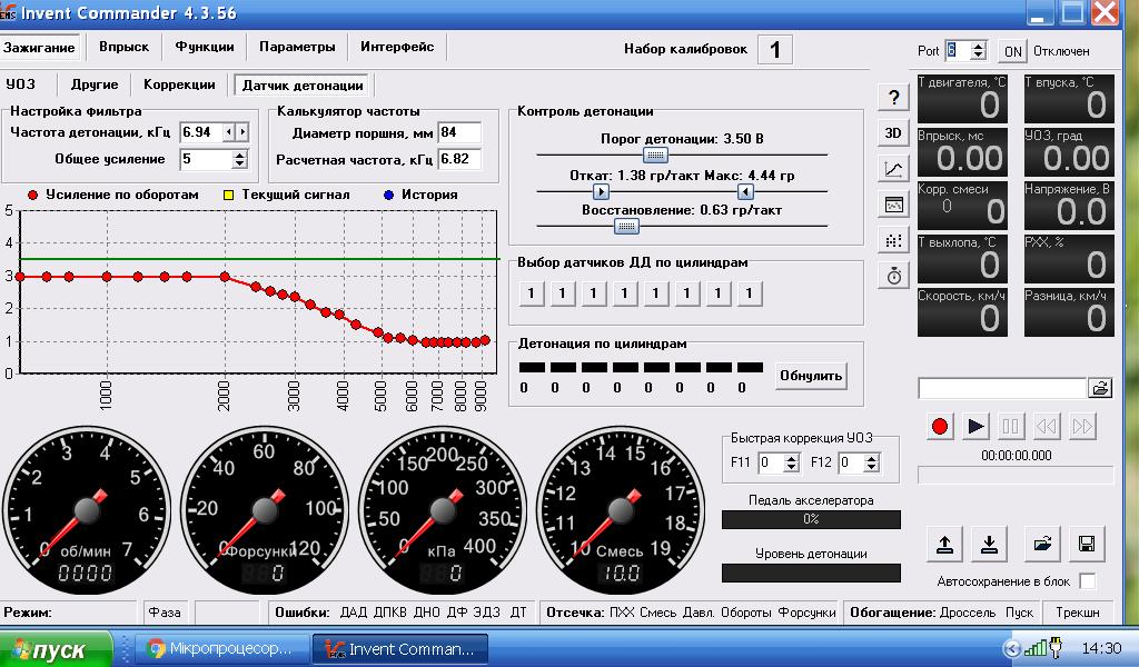

Romko писав: ну і датчик детонації на жизі працювати коректно не буде - в мене постійно відкатувало уоз і [цензура]
а шо там не настроюється частота ,пороги і відкат? ось так

andriy320e30, хз - може і можна в сучасних МПСЗ налаштувати чутливість.. - може я і помиляюсь....
Re: Мікропроцесорне запалювання - потрібна послуга.
Повідомлення Liuskywalker » Чет, 24 грудня 2015, 14:43
andriy320e30, там проблема в тому , що ланцюг шумить на різних обертах по різному , плюс ще й залежить від стану заспокоювача і натягувача , а той стан не є статичним ... Звідси і менінгіт

десь писали , що ставити ДД виключно в області 3-4 циліндра і не ближче , а з карбом там свої приколи і 4-й циліндр трошки голодає в стоку .... Вобщєм , є велика доля везіння в тому , щоб він працював як треба :sing
