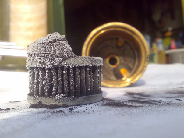

хзз шо за дані.............вот фото мого фільтра після 3000тис км
Re: пропан-бутан
Повідомлення cat-yellow » Вів, 02 листопада 2010, 15:18
akdi, то паливний такий?
Денис
Повідомлень:3582
Звідки:Пасічна
Re: пропан-бутан
Повідомлення Денис » Вів, 02 листопада 2010, 16:27
В мене після 20000км такій не буде :angry Де газ заправляеш?

У мене такий фільтр газу став після однієї заправки на АНП перед Равою. Тільки щілин не було зовсім.

заправлявся змішано, стрийся біля сокільник і садова......за око взагалі мовчу.....машина хавала 20л газу.......
Re: пропан-бутан
Повідомлення cat-yellow » Вів, 02 листопада 2010, 20:16
akdi, теж помітив, що ОККО-газ фуфельний

повезло десь заправитись класним газом. Я такий фільтр бачив тільки на машинах які не знали взагалі про ці фільтра.
VETERAN, АНП - не раджу. Фільтра які стоять на самих заправках пони міняють дуже рідко.
А взагалі старайтесь не міняти заправки, а заправлятись там де вже перевірений ВАМИ газ.
