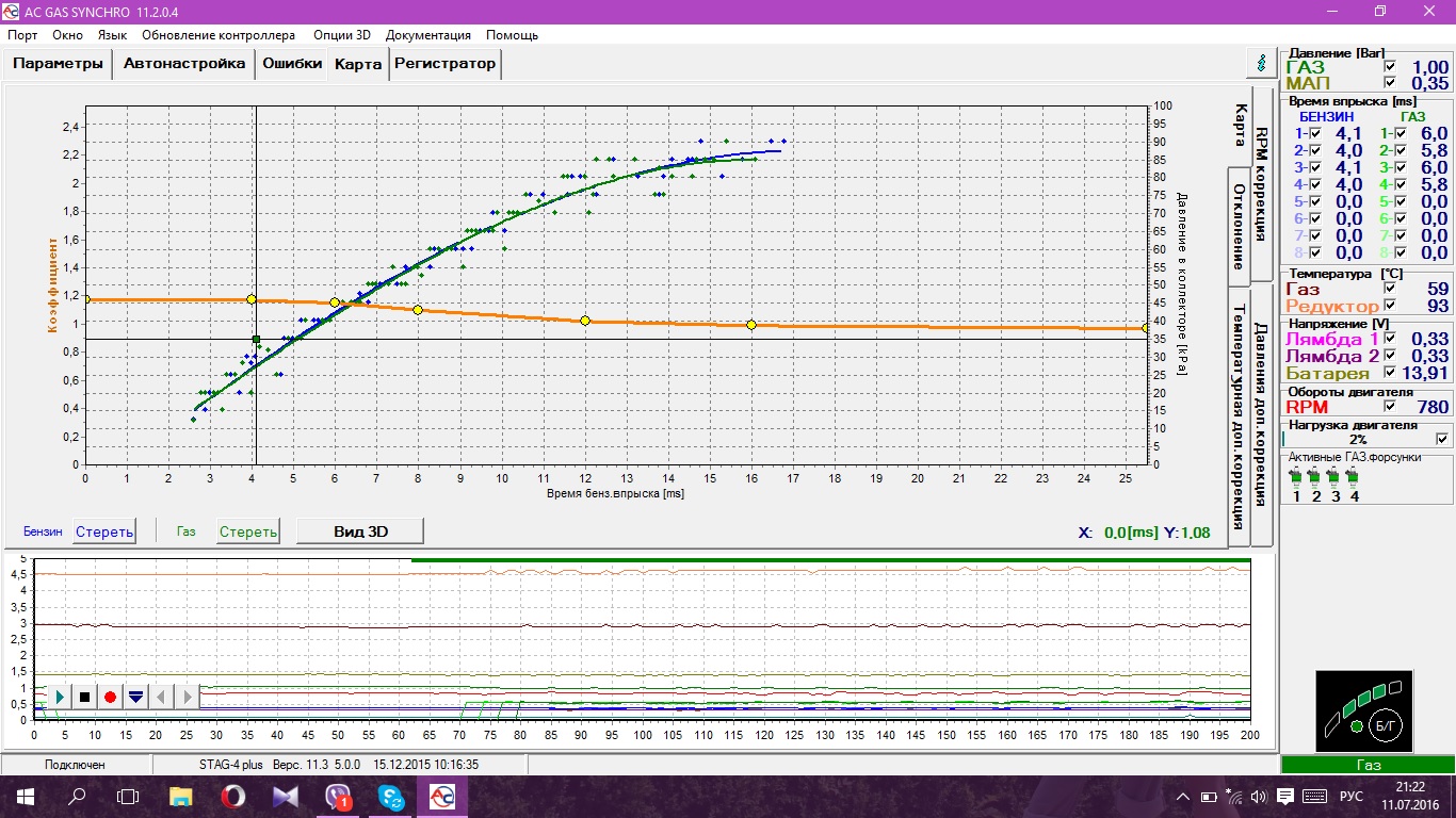

ось що получилось , карта ніби не погана але залишилось троїння при старті при робочій температурі коли не прогріта то все окей, свічки 1000 км тому міняв результат той самий що на НЖК що на БОШ що на ДЕНСО ТТ і в чому проблема???

Дроти?
Пробуй по циліндру виключати на бєнз і трогатись.

індивідуальні катушки
виключати то як??

Справа пише "активные газ форсунки".

Почерзі виключати?на якій поїде норм та катушка і погана?я правильно зрозумів?
