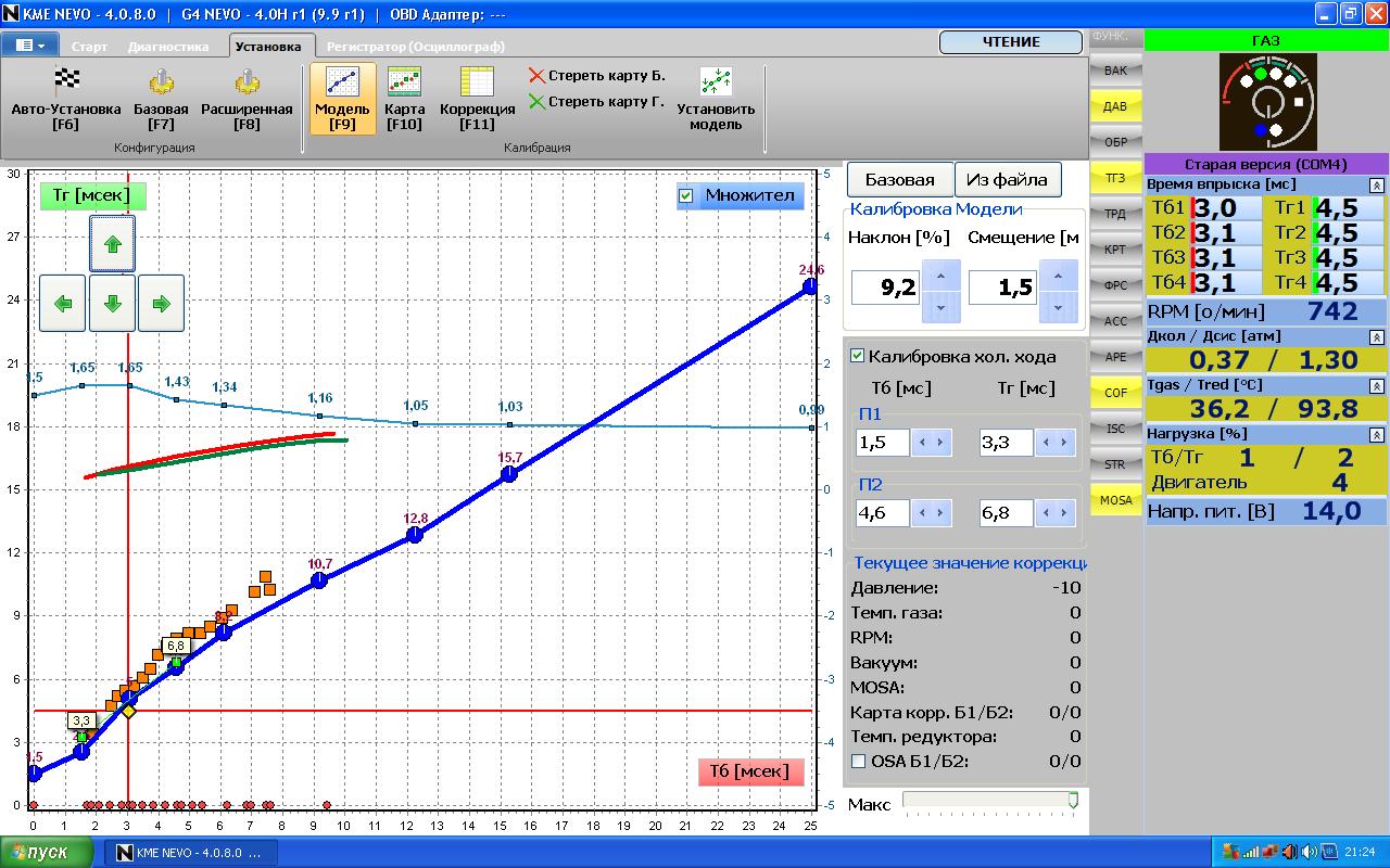

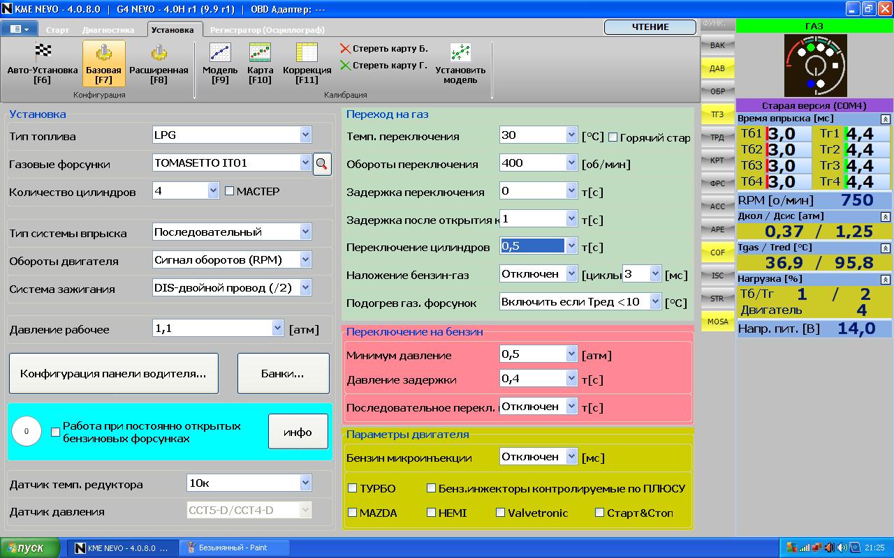

це я вже бавився і експерементально виставив так як при такому тиску біль-менш нормальні карти поучаються (газові), по більшості профільних форумах рекомендують той тиск виставляти менше на 0,1 кг від того шо на редукторіВ тебе нормальний робочий тиск виставлено 1,1,
на фото ж видно..4,4мс,-4,5, час вприску бензинових на ХХ шо на газу шо на бензині -одинаковий, форсунки вроді справляються...хоча фіг його знає..-а які признаки шо вони не справляються?Який час вприску на холостому ході без навантаження?

на фото бачу, але я ж не знаю чи в цей час не працював кондюк, музика, вентилятор,...sashanova писав: на фото ж видно..4,4мс,-4,5, час вприску бензинових на ХХ шо на газу шо на бензині -одинаковий, форсунки вроді справляються...хоча фіг його знає..-а які признаки шо вони не справляються?
ніякого навантаження не було, сутого ХХ без нагрузки, а по самій програмі ніхто не підскаже? як правити правильно карту шо б не зникала газова карта після першої ж зміни множника?на фото бачу, але я ж не знаю чи в цей час не працював кондюк, музика, вентилятор,...
Мінімальний час спрацювання цих форсунок, вроді 3,2 мс, але я думаю на практиці чуть вищий.
