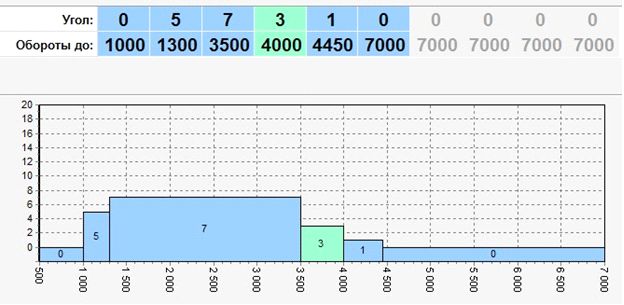

Поставив я варіатор. Різниця однозначно є і в кращу сторону :)
які кути тобі виставили відносно оборотів?

sashanova, чесно кажучи не памятаю :(
шкода 8-) , мені б для роздумів пригодилося б, а то я поки по жопоміру тестую/міняю/бавлюся :-)

sashanova, эдине шо знаю, шо вын кратно трьом не робив, сказав то на 3д тыльки треба так. а 2д можна як хочеш крутити. ы на 2-х памятаю вже 6 в мене

ясно, дякую, я поки експерементую, поставивив +9 вже з 1400 і так до 3000 далі спад, поки по жопоміру краще їде ніж було на +6 до 2000 8-)

Типовое значение угла опережения для метана – 12...15 градусов, для пропана – 6…9.
