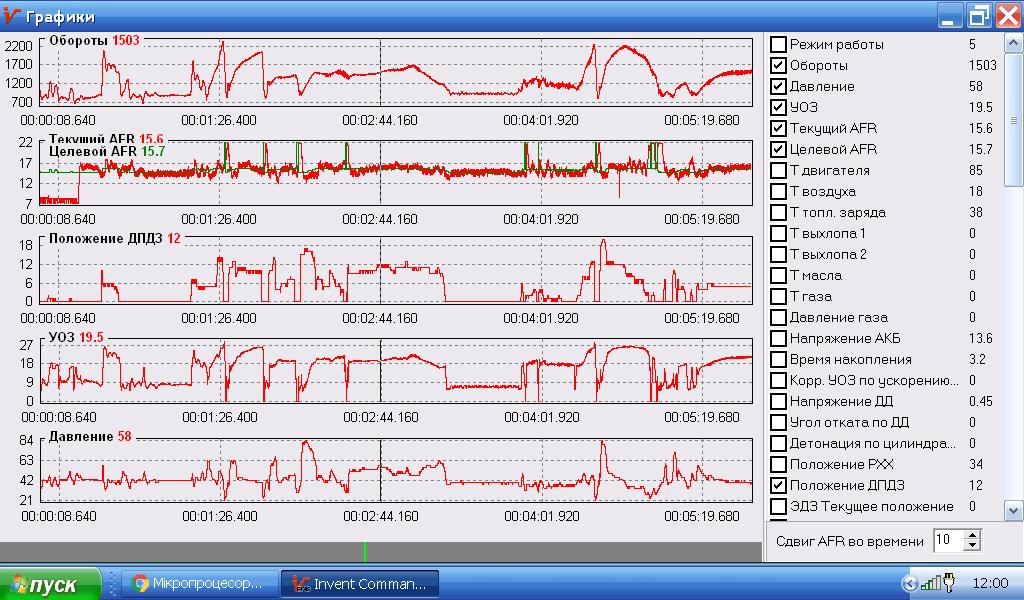

VETERAN, ну та лог... запис твоєї їзди...
там можна побачити як працює запалювання, який кут, яке розрідження, наскільки відкритий дросель (як що примастирити ДПДЗ), яка нагрузка і так далі.
і ти то все можеш записати і потім подивитись... )))

Повідомлення andriy320e30 » Чет, 24 грудня 2015, 12:01
VETERAN, от як він виглядає в інвенті
