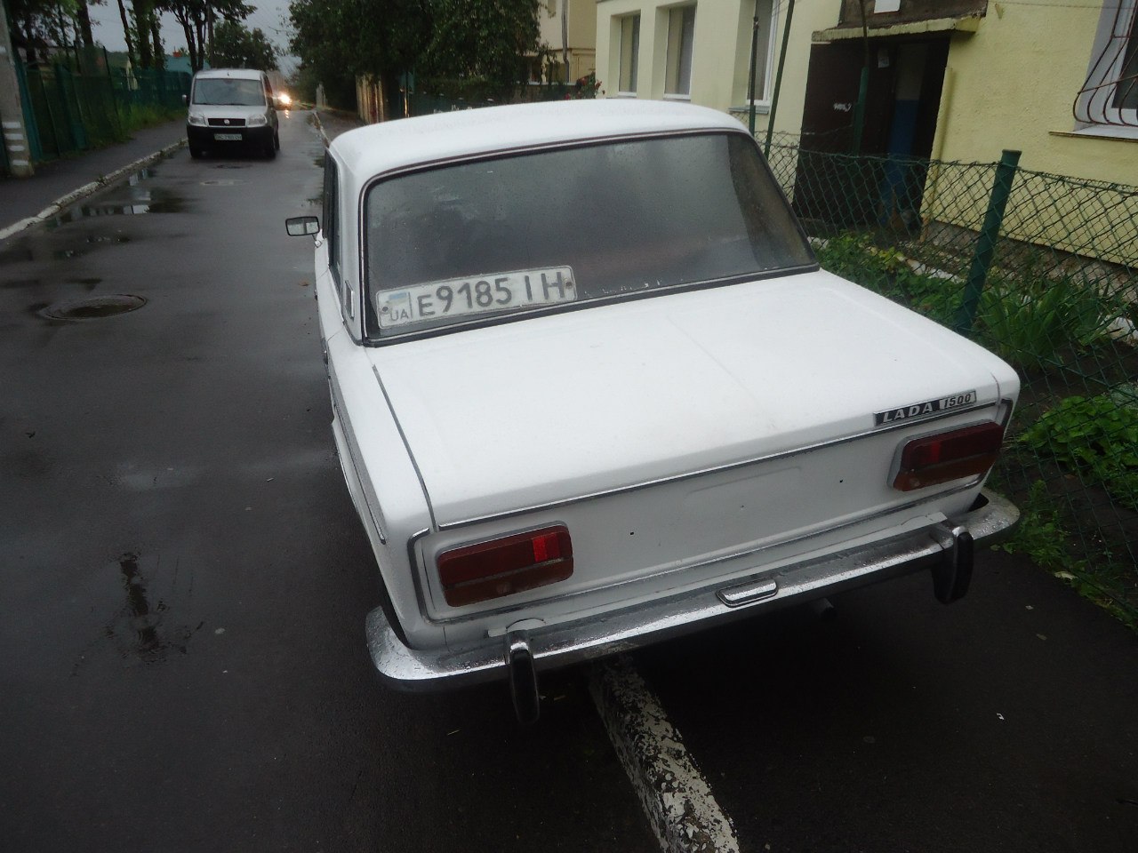

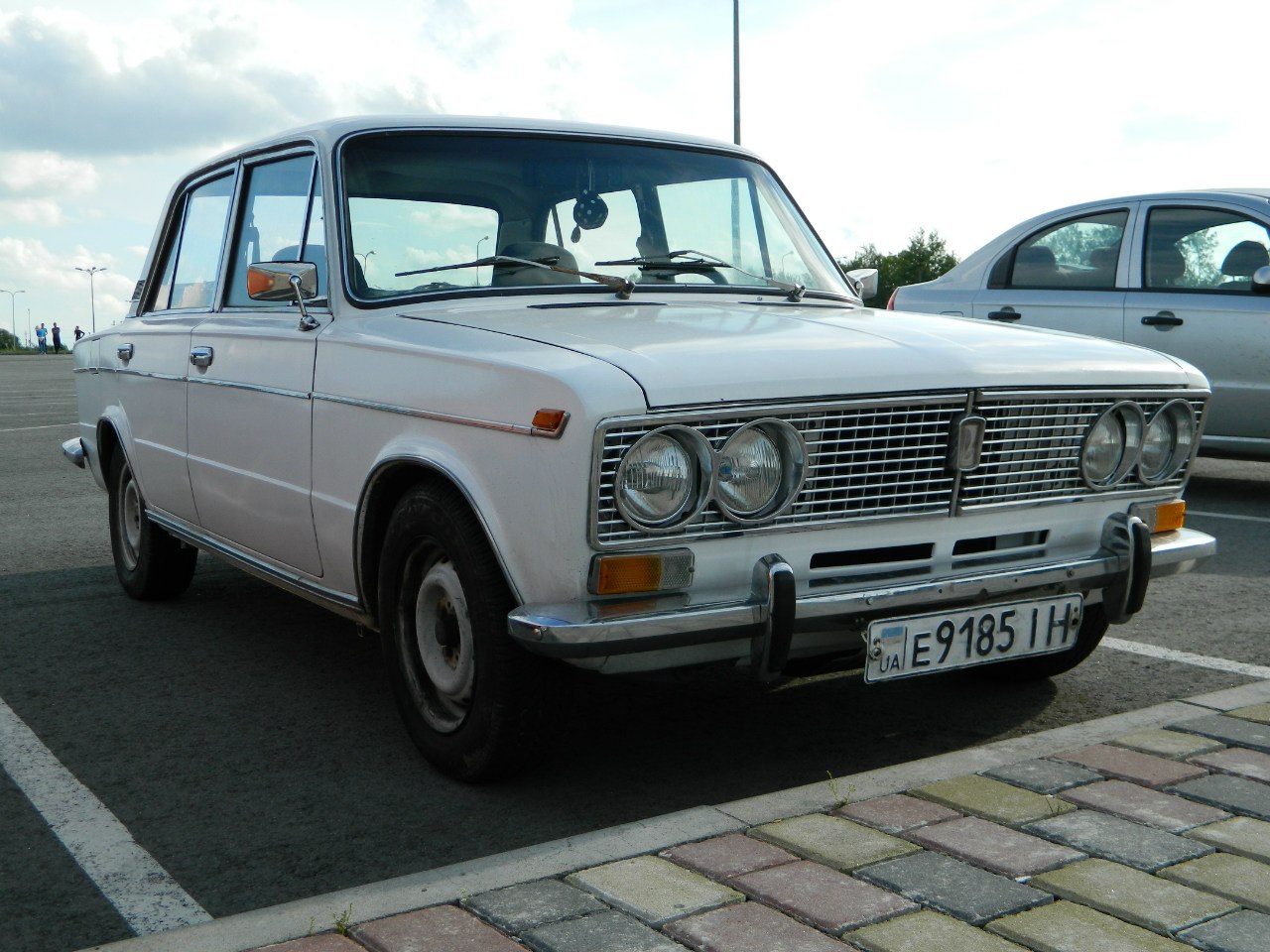

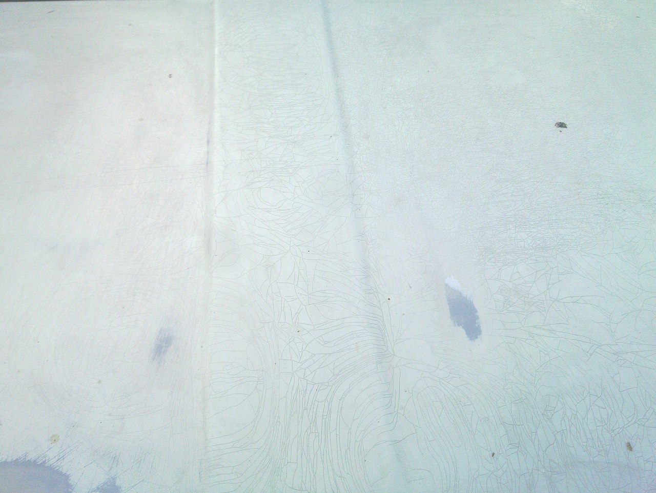

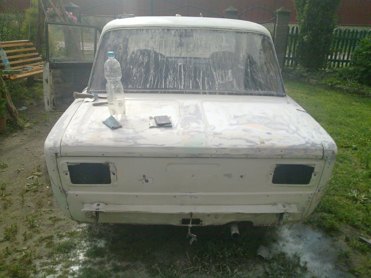

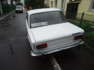

:D Пораджу троха зі своєї калакольні, також брав 22ти річний тазік в коматозному стані, жупа гут, перед страх божий, жалію що не сфоткав для історіїї, хто бачив той ридав :D Там олені сизокрилі на сервісі, коли робили капіталку попередньому власнику умудрились перед помнути :D капот правда був знятий, той вцілів, сильно не побили, за 5 хв його молоточком вистукали, але хіт сезона був в іншому, на крилах знизу коло дверей були дирки, їх поварили і вирішили покрасити передок :D вопшем шось їм не пішло, кацетону перелили і грунт поварило, вони його пошпаклювали і погрунтували знову, видно шо в камері сушили, апять поварило і апять грунт + шпаклівка і так 5 слоїв :D :D :D Взяв я того таза за 800 єнотів, троха по роботі поїздив з пів місяця і мені за нього начальство троха грошей звернуло :D Йшло літо, і я вирішив його підмарафетити, пішов питатися скільки покраска, шпакльовка і мінімальна поварка ( зірваний піддомкратник і 2 маленьких дирочки під фальшбортом) ну і ше всяке різне, від ціни я звісно прозрів :D упічьку мательну, отож вирішив робити сам.
Фарбу з крил я довго тер наждачками, ніц не виходило, в роботу пійшов фен і справа пішла скорше, коли очистив до першої фарби крила то прозрів, вони були рівні :D шо ті олені шпаклювали я не міг зрозуміти. Поварив сам, полуавтомат позичив, складного в тому нічо немає. Отже пошпаклював, погрунтував і вирішив задути тільки морду, все вийшло гут, але стара фарба на задниці троха відрізнялась, тож я вирішив не паритись і за тиждень підготував жопу, пішов купив 2 літри фарби і вдув на решту машини (красив також сам) :D :beer , получилось на таке 4 з мінусом, але, фарба+грун корозійний+ шпаклівки і наждачки винесли 1100 грн, поварка обійшлась газ 35 грн 5 літрів + дріт 50 грн :D такі філки ше є смисл вкладати...
Перших пів року я її потрохи марафетив, десь вмятинку зашпаклював і пшикнув фарбою, десь кусочок ржавчини чи скол вивів. Так шо вкладати в такий таз 2ка зелених єнотів нема смислу, як на мою думку, краще купити щось живіше і рівніше з зазорами, якшо вже так стоїть на класику :D :beer
Пробуй по чуть чуть і сам, там нестрашно напартачити :D бо як казали старші люде, хто не мав жигуля, той не мужик, або хочеш добре (погратися) купи си жугулє :D
Повномаштабного фото свого тазу зараз не маю, але шось надибав, 5 днів після покраски, ми катнули на Волинь на Біле озеро на тиждень, тож машина була не до кінця зібрана і прийшлось на природі докручувати всяку єрунду :D :D :D
