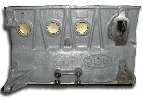

RoStik22, треба блок 21213

модель блока яка саме є 01-011-03-05-06-07(2121)нива

RoStik22, якраз модель блока 213 обєм 1.7

RoStik22, ні. це блок 21213 шевроле нива/тайга
блок 2121 - це 1.6 2106
07 блок це 1.5 в мене такий стоїть. на ньому написано 03 07
потрібен іменно такий як на малюнку, щоб на ньому писало 21213 бажано б.у.
він іде під однорядну цепь))))
потрібен голий блок чез нічого, без коліна, поршнів і так далі.
прикол того блока що в нього початковий розмір циліндрів 82!
2101 - 76
2103/07 - 76
21011 - 79
2106 - 79
2121 - 79
і тільки 21213 - 82 тому там і обєм стартовий такий.
учітє мат часть))))))))))))))))))))

RoStik22, пофіг ремонт. циліндри як що будуть менші за 83, то все допустимо.

))))блок 21213 встановлявся на ниви які йшли на експорт
такий блок можна знайти мої цифри 098-098-1564 позвони в понеділок
