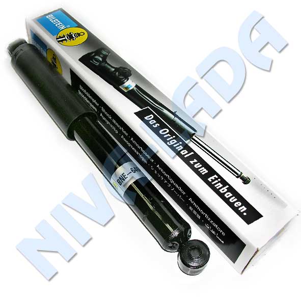

а укорочені аморти можеш якісь запропонувати?UncleSam писав:UncleSam
Жабенятко має спереді рідні -2 витка, задні нива -2 витка + вставки резинові. аморти каяба, яка вже пішла спати і сток теж вже пішов спати. збираєм поки гроші на норм занижені аморти.Liuskywalker писав:Тарас, твоє "Жабенятко" на різаних нивовських ? Кріплення амортів переносив ?
різати ти маєш на увазі ? Само собою . інакше колія втікає777 писав:панара потрібна однозначно
777 писав:але для таких переробок потрібні укорочені аморти
