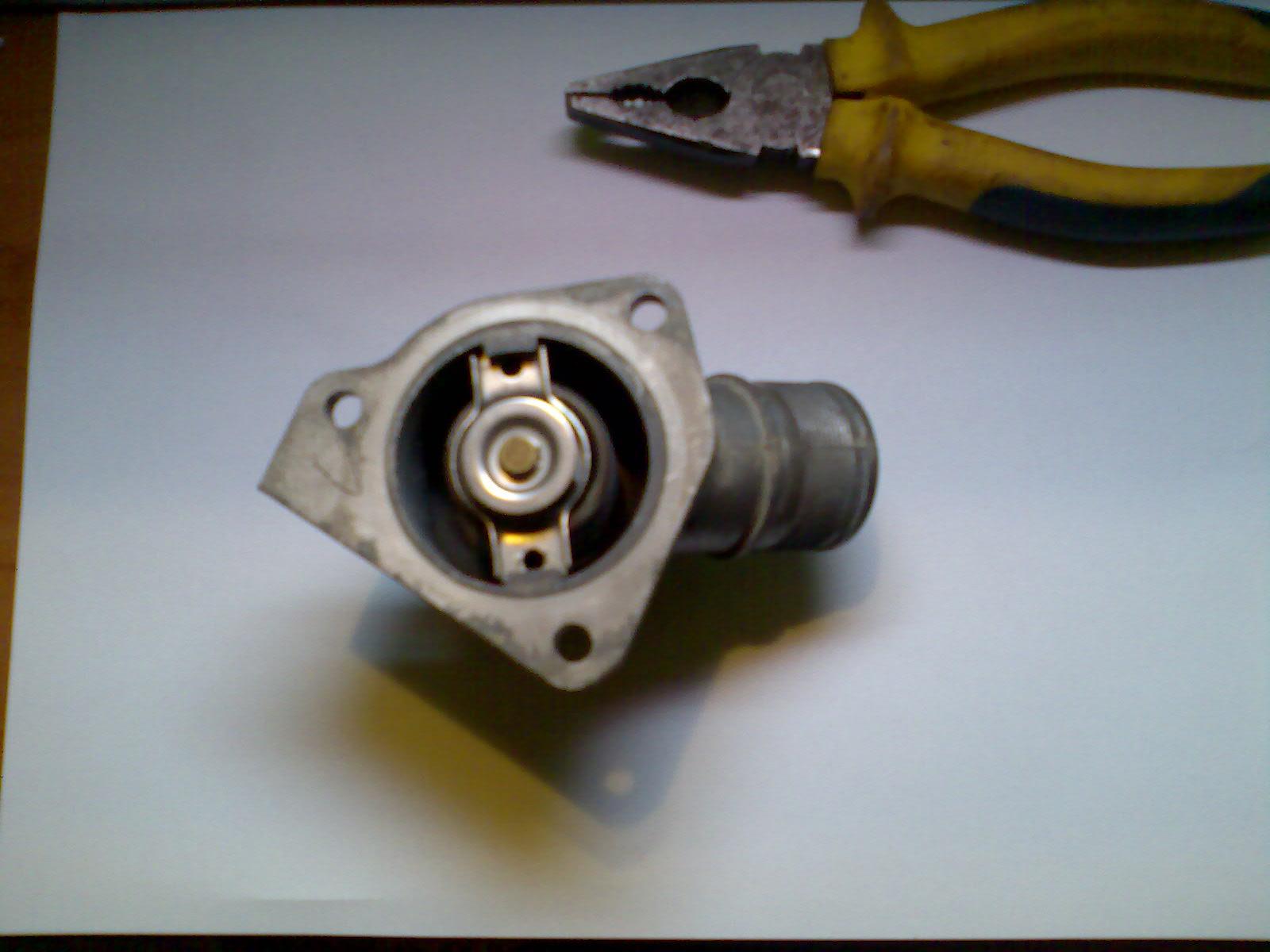

Спочатку сві зніми, подивись на ньому температуру відкривання і тоді купи такий самий. Доречі можна замінити сам термоелемент/вставку без корпуса.

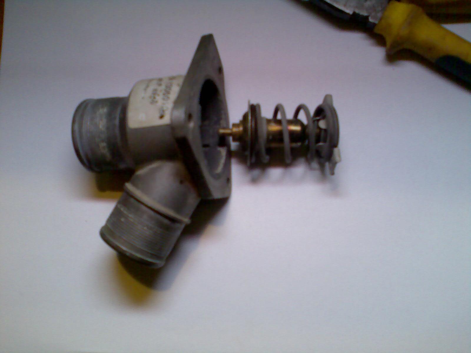

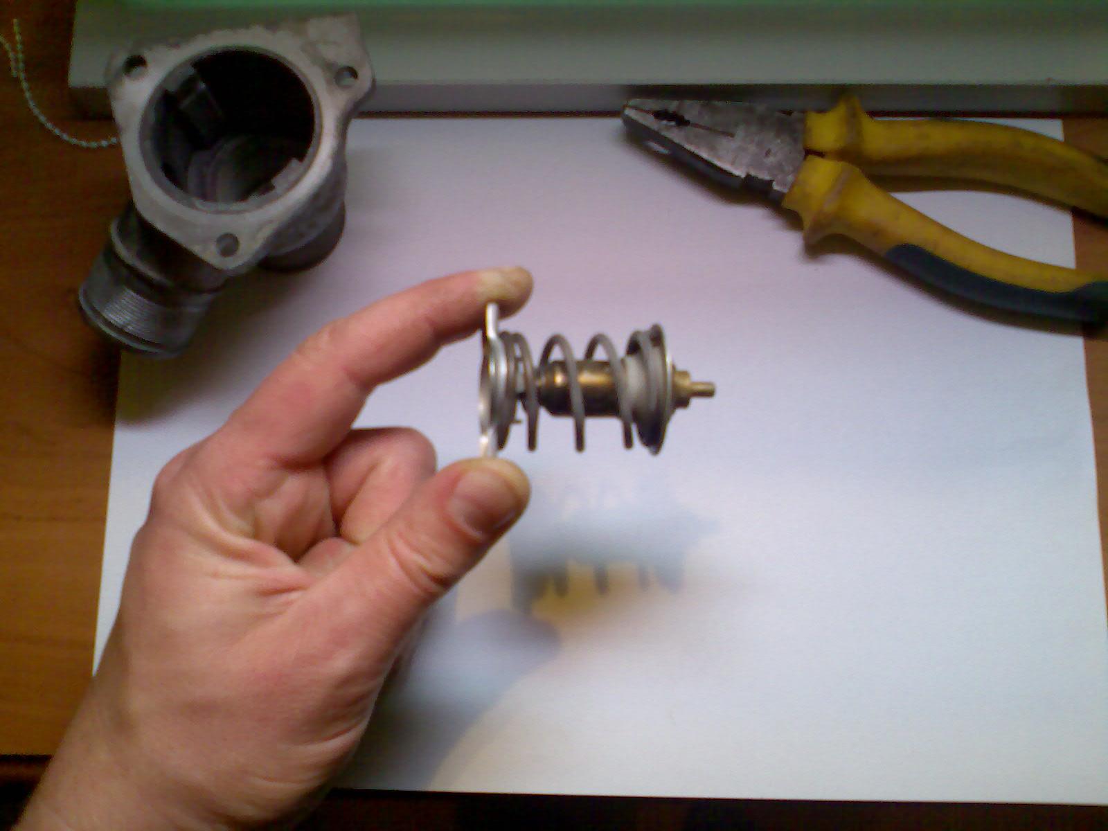

scorpion, Blek ж показав як виглядає термостат 2108-99, а у тебе 2114-15, трошки не такий, :roll ;)
