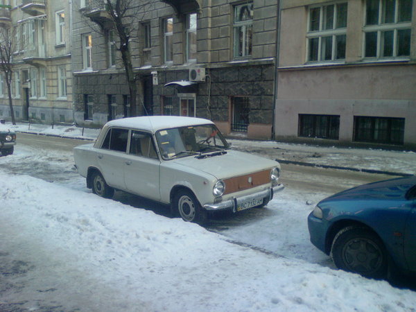

Я собі зроьив таку шторку по середині два віконечка , коли завожу машину через дві хвилини відкриваю і нема ніяких проблем машина швидко прогрівається і по місту з відкритими віконечками не перегрівається !
