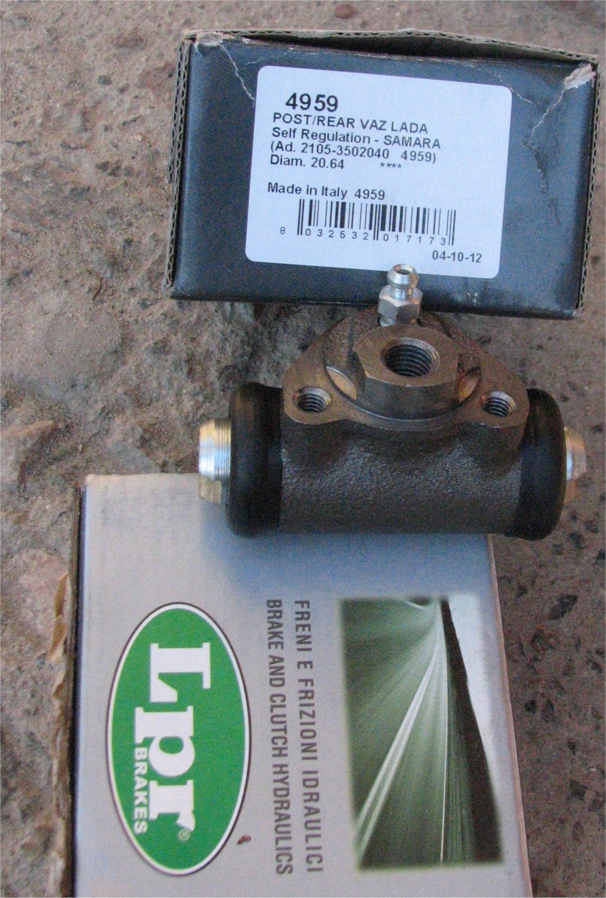

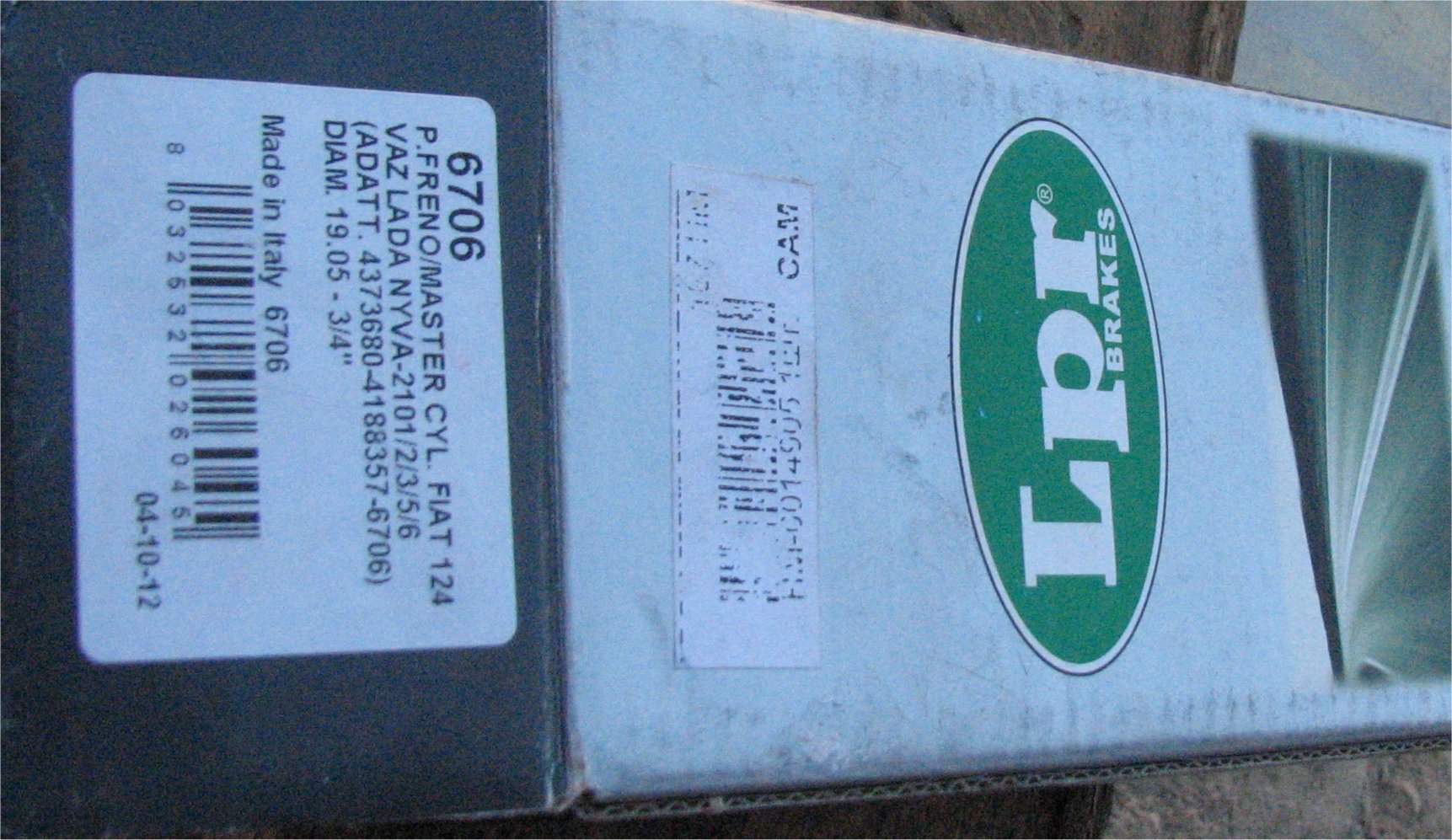

Для класики рекомендую використовувати прилади для гальмівної системи
виробника LPR (Італія):
4959 - задні гальмівні циліндри;
6706 - головний циліндр гальма.
а для зчеплення головний циліндр - 7709
робочий циліндр зчеплення - 8800

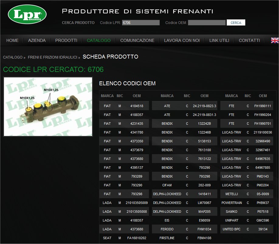

Привожу також табл. для заміни головного цил. гальма іншими виробниками.

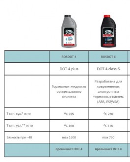

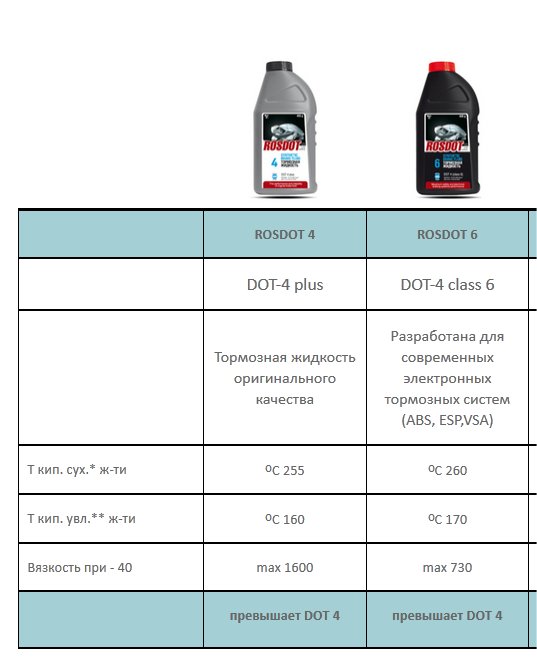

Рахую, що проблем з гальмами не буде, якщо використовувати якісну гальмівну рідину.
Тривалий час використовую (понад 10 років, при експлуатаціїї ВАЗ-21063) - ROSDOT 4
