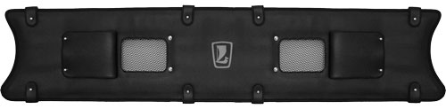

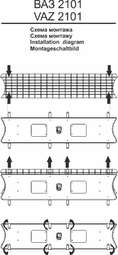

найшов!!!!! ось фото!
аксессуар АТЗ-2101
Материал: Кожзаменитель морозоустойчивый, утеплитель- пенополиэтилен, Bontex- жесткая основа, термоматериал фольгированный.
Описание: Термозащита для автомобиля ВАЗ-2101. Термозащита радиатора предназначена для быстрого обогрева салона машины в зимний период. Внимание! СНИМИТЕ ТЕРМОЗАЩИТУ при температуре системы охлаждения более 90°
http://acropolis-case.com/series_id/56/ ... logue.html

Підніму тему, бо тішуся вже який рік, легко ставиться, свою роботу робить і виглядає як нова.Як подивлюсь що в ті радіатори пхають :facepalm аж стидно бо видно.
Може кому пригодиться. :sing

То все образно. Коли відкрите велике коло радіатор гарячий но недостатньо для включена вентилятора АЛЕ якщо виїхати на трасу і рухатись з швидкістю 80 то той радіатор вмить охолоджується та щей якщо на вулиці мінус 10-15, тому і ставлять картонки. Всі знають що таке їздити на недогрітому двигуні!?-це розхід палива.На класиці з постійним пропелером це гемор зимою але ідеал для літа. Я ставив морду бо запарило ті картонки які розлазяться від води, а тут 2 хв установка плюс віконечка які які застібаються як на куртках, коли потепліло відкрив, коли холодно закрив, ціна була 220 грні я рахую що це копійки в виду безгеморності, довговічності і практичності в використанні( ставиться не знімаючи решітку)
