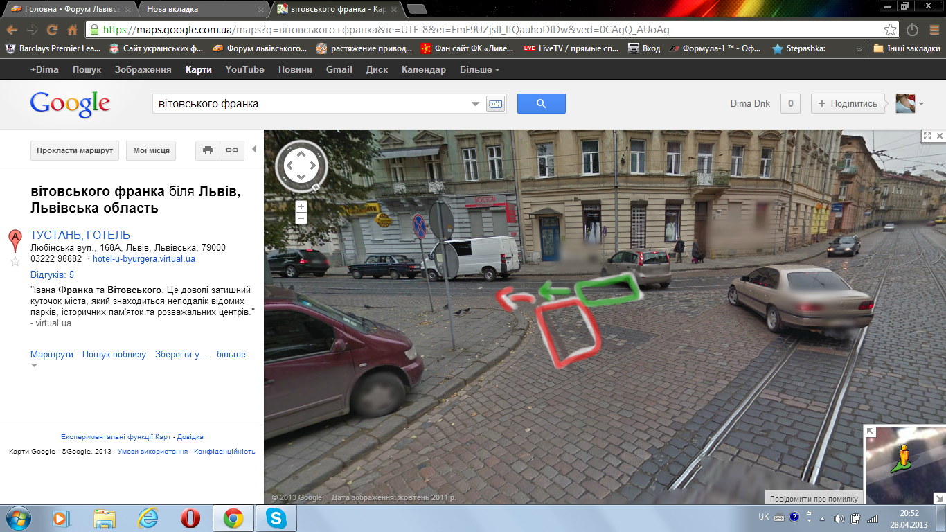

Є дві машини. одна з площі франка їде до стрийського базару а інша з вітовсього їде до стрийського базару ,але перестроюється щоб виїхати до вулиці франка,хто кого повинен пропустити?фото додаю

DNK Опиши будь -ласка, яка з них який поворот виконує.
Re: Хто правий в цій ситуації
Повідомлення DNK » Нед, 28 квітня 2013, 20:21
jon писав: DNK Опиши будь -ласка, яка з них який поворот виконує.
червона з площі франка їде на ліво ,до стрийського базару, в крайній лівій полосі біля тротуару,а зелена з вулиці вітовськго повертає на право до стрийського базару і потім перестроюється шою проїхати на ліо до франка

DNK Розумієш там маленький нюанс рухатись по зустрічній трамвайній колії заборонено!!!!. Тому там одна смуга і з одного і з другого боку, а коли виконуєш поворот наліво маєш пропустити зустрічний рух.

Одного разу чуть не вбив там тіпа, який їхав з Вітовського, а я з площі, але поверну вже і стояв фактично за перехрестям, він же хотів повернути і перестроїтись в лівій ряд, тіп був не адекватний, і дав по педалях, мабуть думав, що в нього головна по житті, але я вже перехрестя проїхав, і пофіг звідки я на нього заїхав, він хоче перестроїтись - повинен пропустити тих, хто на смузі, в яку він має перестроїтись.
Так само і тут - червоний пропускає всіх, поки не заїде на перехрестя, в зеленого приорітет, доки він не почне перелаштовуватись в смугу поза перехрестям, на якій є інші авто.

igorok не все так просто. Там ніде немає знаку що дорога має дві смуги для руху в одному напрямку.
igorok
Повідомлень:2882
Повідомлення igorok » Нед, 28 квітня 2013, 20:32
jon, а до чого тут дві смуги?

Керуючись знаками( червоний їх бачив призїзді з вітовського) дорожньою розміткою( вона там типу є :facepalm ) та пдр червоний має пропускаии всіх... Інакше навіть з точки зору логіки буде дтп по вині червоного... Але є ще один ньюанс. Дорога там не вписується(імхо) в жодні дсту - тому по ситуації + проїзд рівнозначних перехресть, тобто перешкода справа

Упс. Сорі думав то на 50 метрів далі. Там вс чітко і ясно червоний пропускає, проїзд рівнозначних перехресть

igorok А до того, що коли ти повертаєш ти не маєш права опинитись на колії зустрічного напрямку. Тобто по суті ви повертає в одну смугу... тому такого поняття як перестроювання там вживати не можна.

bossjara писав: проїзд рівнозначних перехресть, тобто перешкода справа
ну там швидше "пропустити зустрічну при повороті наліво", але я так розумію конфліктність виникає там де і в мене було - тобто коли червона опинеться між біли бусом і ноутом (на фото), в лівій смузі, а машина з вітовського в правій смузі, і захоче перелаштуватись в ліву, щоб поїхати по франка, я правий DNK, ?

bossjara Так запитання було коли вже повернули, червоний на ліво, зелений направо. І потім зелений збирається повернути на ліво щоб поїхати дальше в центр.

після повороту наліво зверху на дротах, якшо так чуток голову підняти, можна пабачити знак, який вказує на напрямок руху по двох сумагах ;)
правда наш народ і дальше його тупо "не помічає" :sing хоч і висить він там вже дуже довго :sing
карочє всьо так як і біля СКА :facepalm
А по факту, повністю погоджуюся з Ігорком - встиг повернути наліво і встати в одну з двох сумг - тоді в тебе пріоритет, не встиг - тоді пропускай того зправа з вітовського

jon, по факту так, погоджуюсь :beer не догледів другої колії, але там всі їдуть в 3 ряди і трамвай здається не використовує ту другу колію, але всерівно вона зустрічна %)
