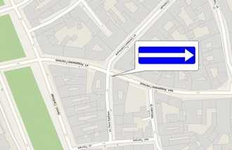

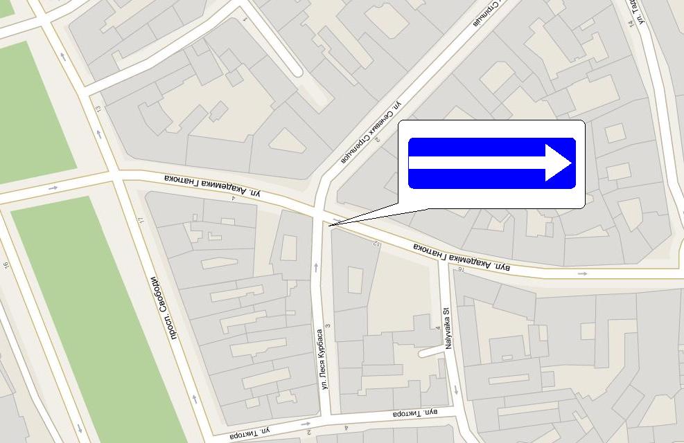

Повідомлення Kost » Сер, 22 червня 2011, 12:32
цікавить таке питання, чи маю я право повернути з вул. Леся Курбаса наліво на Гнатюка і поїхати в центр) там якби перехрестя, але трошки зміщене) і знак висить, що там односторонній рух, але він починається з перехрестя, бо з Січових Стрільців можна ж їхати в центр по Гнатюка до пр. Свободи)
просто часто там доводиться їздити, і вічно дивлюсь як ментів нема то їду :D

Повідомлення may » Сер, 22 червня 2011, 12:48
Знак дозволяє прямо і направо. Але прямо цеглина.

Повідомлення Sluva » Сер, 22 червня 2011, 14:04
may писав:Знак дозволяє прямо і направо
Знак вказує напрямок руху транспорту на дорозі на яку ти виїжджаєш :oops ,але я б не ризикував :happy
Повідомлення Jarevych » Сер, 22 червня 2011, 14:05
Kost, це інформаційний знак він інформує а ненаказує, це щось схоже на перехрестя мельника-антоновича-васильківського, але там простіше там світлофор, а тут хз, теоретично думаю що можна.

Повідомлення may » Сер, 22 червня 2011, 14:46
Jarevych писав: це інформаційний знак
Інформаційно-вказівний!
Рух транспортних засобів по цій дорозі дозволяється лише у напрямку стрілки.

Повідомлення may » Сер, 22 червня 2011, 14:51
Jarevych писав:це щось схоже на перехрестя мельника-антоновича-васильківського
Там ти "якби" прямо рухаешся!
Якби на Стрільців не було цегли, то туди можна було б.
А на Курбаса мав би бути "Рух направо"...
Знання, як правило, - так!

Повідомлення Zhdan » Сер, 22 червня 2011, 16:52
Kost писав:цікавить таке питання, чи маю я право повернути з вул. Леся Курбаса наліво на Гнатюка і поїхати в центр) там якби перехрестя, але трошки зміщене) і знак висить, що там односторонній рух, але він починається з перехрестя, бо з Січових Стрільців можна ж їхати в центр по Гнатюка до пр. Свободи)
Можна їхати. Я так недавно перед гайцями виїхав. Зупинили, пробували щось про одностороній рух доказувати. Мої пояснення прості, проти шерсті я неїхав так як виїхав на перехрестя "перехрестя - місце перехрещення, прилягання або розгалуження доріг на одному рівні, межею якого є уявні лінії між початком заокруглень країв проїзної частини кожної з доріг. Не вважається перехрестям місце прилягання до дороги виїзду з прилеглої території" - всі питання відпали. Щасливої дороги. :)

Повідомлення may » Сер, 22 червня 2011, 17:16
Zhdan писав:Зупинили, пробували щось про одностороній рух доказувати.
Користатися їхнім тупізмом - свята справа!!! :)
Для повертаючого - ніякої різниці з Курбаса немає!!!
Місцеві знають, що зліва не односторонній, а зальотні? ;)
Порушенням є не "їзда проти шерсті", а порушення вимоги знаку...
Якщо впаяють п.33, 5.7.1; ч.1 ст.122, то навряд чи якийсь суддя відмінить...
Кожний вибирає сам!
А схема ОДР на цьму перехресті неправильна... Мізків у них не вистачає!

Повідомлення may » Сер, 22 червня 2011, 17:36
А правильна зачіпка - Гнатюка не є дорогою де організовано односторонній рух, у чистому вигляді...
5.7.1 і 5.7.2 "Виїзд на дорогу з одностороннім рухом". Вказують напрямок руху на перехрещуваній дорозі, якщо на ній організовано односторонній рух. Рух транспортних засобів по цій дорозі або проїзній частині дозволяється лише у напрямку стрілки.

Повідомлення Jarevych » Сер, 13 липня 2011, 15:49
may, тобто получається що з курбаса на гнатюка можна повертати ліворуч без проблем?

Повідомлення Sally » Сер, 13 липня 2011, 18:46
may писав: Гнатюка не є дорогою де організовано односторонній рух, у чистому вигляді...
як то не є у чистому вигляді? якщо такий знак то наліво неможна, бо це порушення знаку і ти їдеш "проти шерсті" нехай і тільки 1 м. :| значить то не хрестоподібне перехрестя а 2 тподібних

Повідомлення may » Сер, 13 липня 2011, 20:54
Sally писав:значить то не хрестоподібне перехрестя а 2 тподібних
По визначенню - це хрест, у чистому вигляді.
Знак наліво повертати не дозволяє.
Sally писав:як то не є у чистому вигляді?
Так, що частина дороги двостороння, а частина - одностороння.
Sally писав: і ти їдеш "проти шерсті"
А ті що повернули з Стрільців направо - вже не проти шерсті, по тій самій проїзній частині? ;)
Знак там не такий повинен стояти. Дорожники з ДАЙ намутили.
Jarevych писав: тобто получається що з курбаса на гнатюка можна повертати ліворуч без проблем?
"Без проблем" не вийде! Залежить від підготовки... От Zhdan відкараскався...
