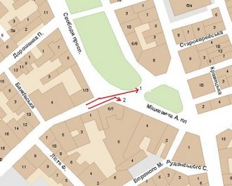

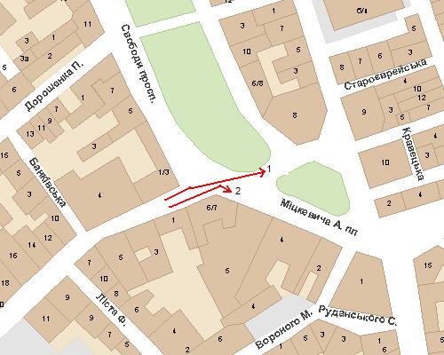

Вот интересный перекрёсток около сплита (картинка). Если ехать с коперника, то фактически улица однополосная (нету знаков), но ширины хватает на несколько рядов. Соответственно, по правилам, водитель сам выбирает рядность. НО, на островке безопасности прямо частенько паслись ГАЙци, и щемили тех кто лез с "правого" ряда (номер 2 на картинке) прямо. Мотивируя тем что не занял крайнее положение для поворота. С их слов получалось что Вы как бы вьехали на пр. Свободы и потом повернули налево.
Короче говоря, учитывая что рядность определяет водитель, то прямо (номер 1 на картинке) можно ехать с любого "ряда", аргументируя тем что Вы выбрали для себя один ряд, так как с обоих сторон напарковано всегда куча машин. Это если уже попёрли прямо с правого :) А так, перестройтесь заранее :)
Поправте если что-то упустил (спешил).

Stranger писав:
11.1. Кількість смуг на проїзній частині для руху нерейкових транспортних засобів визначається дорожньою розміткою або дорожніми знаками 5.16, 5.17.1, 5.17.2 (див. додаток 1) ( 306а-2001-п ), а за їх відсутності - самими водіями з урахуванням ширини проїзної частини відповідного напрямку руху, габаритів транспортних засобів і безпечних інтервалів між ними.
11.2. Нерейкові транспортні засоби повинні рухатися якнайближче до правого краю проїзної частини.
11.5. На дорогах, які мають дві і більше смуги для руху в одному напрямку, виїзд на крайню ліву смугу для руху в цьому ж напрямку дозволяється, якщо праві зайняті, а також для повороту ліворуч, розвороту або для зупинки чи стоянки на лівому боці дороги з одностороннім рухом у населених пунктах, коли це не суперечить правилам зупинки (стоянки).
Одним реченням. -Якщо їдеш сам (збоку ніхто не притерся) тоді можна розказувати гайцям, але якщо зліва їде ще одна машина - то ти неправий100%
10.4. Перед поворотом праворуч, ліворуч або розворотом водій має завчасно зайняти відповідне крайнє положення на проїзній частині, призначеній для руху в цьому напрямку, крім випадків, коли здійснюється поворот у разі в'їзду на перехрестя, де організовано круговий рух, напрямок руху визначено дорожніми знаками чи дорожньою розміткою або рух можливий лише в одному напрямку, встановленому конфігурацією проїзної частини, дорожніми знаками чи розміткою.

Zhdan писав:Одним реченням. -Якщо їдеш сам (збоку ніхто не притерся) тоді можна розказувати гайцям, але якщо зліва їде ще одна машина - то ти неправий100%
Why? :shock Даже если кто-то есть слева, ты едешь прямо. Фактически это крестообразный перекрёсток: коперника и прямо одно направление, а пр. Свободы второе. Едучи прямо в "правом" ряду (тоесть если тебя подпёрли слева) Вы ничего не нарушаете (с точки зрения ПДД). Вы же никуда не поворачиваете. И тут уже никого неинтересует тот факт что после перекрёстка дорога вмещает только одно авто (около островка). Это уже недочёт знаков и разметки, а не Ваш. Да и ГАЙци тормозят ДО того как Вы доезали до островка. Так что фактически Вы ничего ненарушили.
Вроде как то так :)
