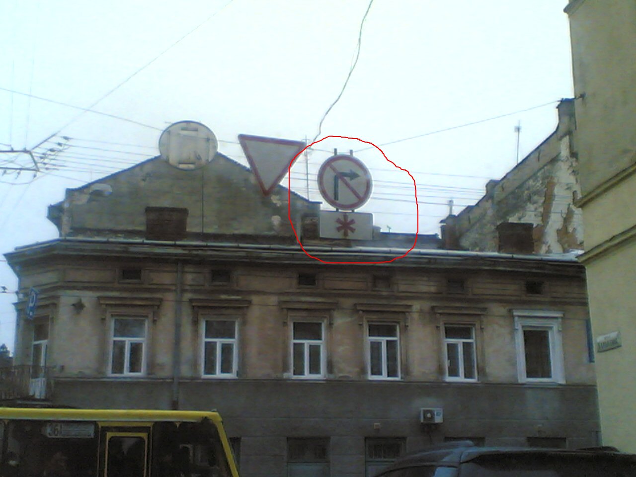

Питання до "Гуру" по ПДР: Нижче наведений знак означає, що не можна повертати на право по вихідних днях?
- Buts
- Повідомлень:2237
- З нами з:Вів, 18 вересня 2007, 10:09
- Авто:Ланос хетч, ЗАЗ 966 (батька)
- Звідки:м.Львів, вул Патона
Re: ПДР або хто сумнівається в правильності своїх дій на дорозі.
soviet, не можна повертати в суботу, неділю і святкові (державні) дні.

Для чого іноземцям здогадуватись про конфігурацію перехресть та локальну дію знаків в Україні, якщо "цеглина" вона і в Африці кірпіч? soviet, саме так, у вихідні та святкові дні!Crush писав:Зрозуміло що для місцевих все цілком логічно. а іногородін чи іноземці??? Знаки для того щоб у тебе на дорозі не виникало думок можна чи не можна, а все було зрозуміло по знаку.

Але вот не зрозумілу суботу куди віднести?igorok писав:у вихідні та святкові дні!

Demyan, в ПДР пише субота, неділя і вихідні.
Якщо лише окремо день, то пишуть під сніжинкою - Неділя.
Та і у всіх з нормовним робочим графіком місяць має в середньому 22 робочі дні.

Суботні, недільні і святкові дні. Чому суботні??-хер їх знає. Але правила є правила.soviet писав:Питання до "Гуру" по ПДР: Нижче наведений знак означає, що не можна повертати на право по вихідних днях?![]()

На фото знак висить дуже високо. Десь читав про норми встановлення знаків, де було сказано про висоту встановлення і при висоті більше 4,5метра можна забити на цей знак. Інфа не перевірена!!!!!!!!!!!!!!!!!!!!!!soviet писав:Питання до "Гуру" по ПДР: Нижче наведений знак означає, що не можна повертати на право по вихідних днях?![]()

Щодо розміщення знаків.
вимоги до розміщення дорожніх знаків регламентуються Державним стандартом України ДСТУ 4100-2002 «Знаки дорожні. Загальні технічні умови. Правила застосування» Згідно пункту 10.2.9 даного ДСТУ дорожні знаки в населеному пункті у разі встановлення збоку від дороги, встановлюються на висоті 2-4 м, а у разі розміщення над проїзною частиною на висоті не менше 5 м
Верхньої межі немає. Шукаю ще.

10.2.9 Відстань від нижнього краю знака (без урахування попереджувальних знаків 1.31.1—1.31.6 і табличок до дорожніх знаків) до поверхні дорожнього покриття (висота установлення) крім випадків, спеціально обумовлених стандартом, повинна становити:
— від 1,5 до 2,2 м — у разі установлення збоку від дороги поза населеними пунктами, від 2,0 до 4,0 м — у населених пунктах;
— не менш ніж 0,6 м — у разі установлення на острівцях безпеки і на проїзній частині дороги;
— від 5,0 до 6,0 м — у разі розміщення над проїзною частиною; у разі розміщення знаків на прогінних конструкціях штучних споруд і за відстані від поверхні дорожнього покриття до низу прогінної конструкції споруди менш ніж 5 м, знаки не повинні виступати за їхній нижній край.
Висоту установлення знаків, розміщених збоку від дороги, визначають від поверхні дорожнього покриття на краю проїзної частини.
Якщо знаки розміщено один під одним, висоту установлення визначають за нижнім знаком.

дай силку.Buts писав:10.2.9 Відстань від нижнього краю знака (без урахування попереджувальних знаків 1.31.1—1.31.6 і табличок до дорожніх знаків) до поверхні дорожнього покриття (висота установлення) крім випадків, спеціально обумовлених стандартом, повинна становити:
