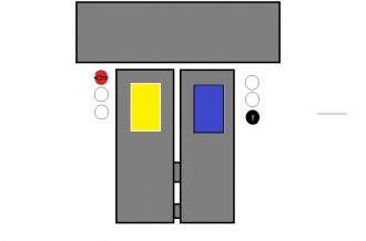

Re: ПДР або хто сумнівається в правильності своїх дій на дорозі.
Повідомлення Liuskywalker » Чет, 10 січня 2019, 17:08
Jarevych писав:
Чет, 10 січня 2019, 16:14
те що на світлофорі в лівій смузі є тільки стрілка ліворуч не оначає що другий світлофор треба ігнорувати якщо ти хочеш їхати прямо.
Намалював . Ти на повному серйозі вважаєш , що жовтому можна їхати прямо ? :sing
Повідомлення Jarevych » Чет, 10 січня 2019, 17:16
Liuskywalker писав:
Чет, 10 січня 2019, 16:19
якщо над смугою є окремий світлофор , то решти смуг для тебе не існує , якщо ти вже перед ним (світлофором)
так, за первинних умов, але допустимо що перед тим є знак який дозволяє рух прямо з лівої смуги, але це ж не означає що ти можеш проігнорувати заборону їхати

Повідомлення MAECTP0 » Чет, 10 січня 2019, 17:27
Liuskywalker писав:
Jarevych писав:
Має бути контурні стрілка на зеленому тлі
Повідомлення Liuskywalker » Чет, 10 січня 2019, 17:46
MAECTP0 писав:
wat ? На світлофорі ,який я намалював ?
На перездачу ! :facepalm
Повідомлення Liuskywalker » Чет, 10 січня 2019, 17:47
Jarevych писав:
а який це знак може "перекрити" зелену стрілку на чорному тлі ? ;)
Повідомлення Jarevych » Чет, 10 січня 2019, 18:12
Liuskywalker писав:
Рух по смугах.
Нє, я розумію до чого ти ведеш, але у нас існують такі ляпи, що рух по смугах дозволяє прямо, а світлофор ні, відповідно це упорство наводить на роздуми
