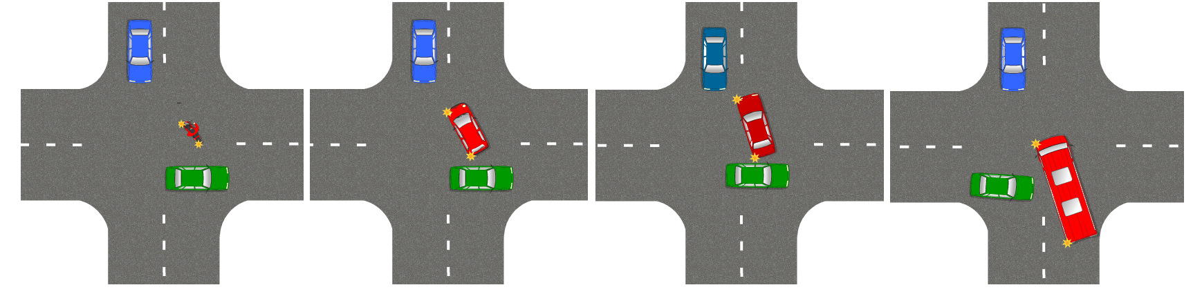

І зупинка на перехресті спеціально дозволена! Це теж варіант роз’їзду зустрічних лівоповоротних ( не одночасний), хоч і зменшує пропускну здатність перехрестя...
просто нагадаю пару сторінок назад....
особливо де червоним виділено... :sing

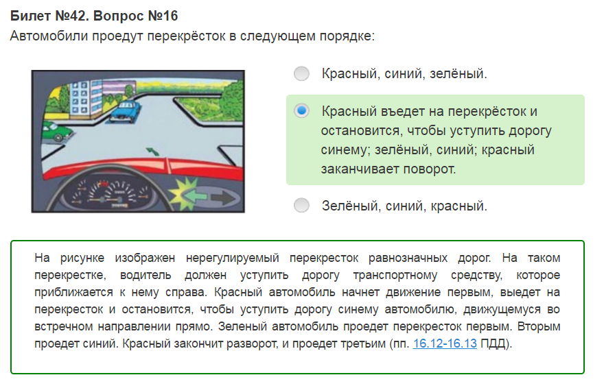

MAECTP0 писав: тоді мені доводили що зупинятись на перехресті для пропуску зустрічного то нонсенс.
ти або не хочеш читати що тобі пишуть, або просто тролиш нас постійно
тобі доводили що
через те що він раптово став "памєхайсправа" (по п16.12) то брєд :facepalm
MAECTP0 писав: особливо де червоним виділено...
ну то виділю тобі ще одне червоним якщо ти не бачиш
bossjara писав: bossjara писал(а):
У разі необхідності надання переваги в русі транспортним засобам, які рухаються по перехрещуваній дорозі, водій повинен зупинити транспортний засіб перед дорожньою розміткою 1.12 (стоп-лінією) або 1.13, світлофором так, щоб бачити його сигнали, а якщо вони відсутні — перед краєм перехрещуваної проїзної частини,

Ти пишеш що для надання переваги треба зупинятись перед перехрестям, а як вже почав їхати то до кінця і [цензура].
а тут правильна відповідь де таки треба зупинитись на перехресті.

В реальності правильний, з точки зору білетів, алгоритм залежить від габаритів червоного...
ну і також залежить від габаритів самої дороги. Бо по картинках додаткових виглядає що там під 4,5-5 метрів одна полоса :-)

хоча в даному випадку - рівнозначне перехрестя. червоний не виїде бо перешкода, зелений не виїде бо перешкода і синій не виїде...
тому з виїздом і зупинкою - саме воно. якщо габарити і ширина ПЧ озводяють....

ти реально не вдупляєшся що "минулого разу" зустрічна повертає ліворуч, а "цього" їде прямо
:surprised :facepalm
і тому минулого разу - не треба пропускати, і відповідно не можна зупинятись на перехресті згідно п. 15.9.Г
цього разу - потрібно зупинитись і надати перевагу згідно п. 16.13

bossjara, отже, зупинятись на перехресті для надання переваги можна?!?!?!?
Ха-ле-лу-я!!! :angel
