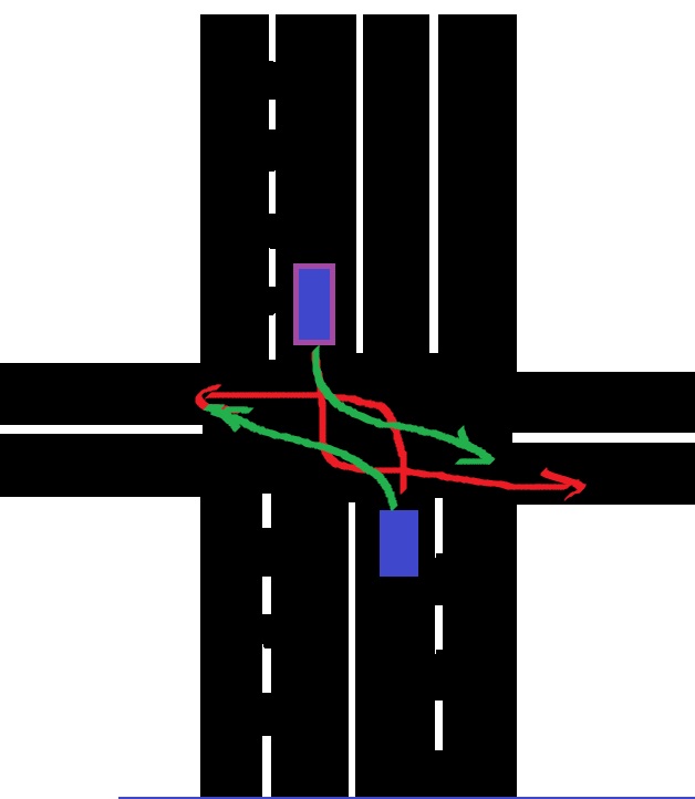

Не дуже вмію малювати тому попробую пояснити на словах. Перехрестя на двохрядці в кожен бік але не велике ( так би мовити проходяще ). З нього на право і на ліво по одній полосі другорядні дороги. Світлофора нема. Мені треба повернути на ліво ( через дві полоси) і людині навпроти також. Тобто ми в рівних умовах. Як правильно виконується поворот ( тобто як ми маємо стояти - передніми бамперами один перед другим і нічого один за другим не бачити але виконати поворот правими бортами чи проїхати кожен трохі далі щоб наші задні бампера стали на одній лініїї і безпечно виконати поворот )?

Повідомлення Liuskywalker » Чет, 27 жовтня 2016, 09:31
sapphir, це все залежить від конфігу конкретного перехрестя . В ідеалі має регулюватися знаками\розміткою ...
Роз'їзд правими бортами не завжди краще ...
Типу оцього?

Повідомлення sapphir » Чет, 27 жовтня 2016, 10:21
Liuskywalker писав:sapphir, це все залежить від конфігу конкретного перехрестя . В ідеалі має регулюватися знаками\розміткою ...
Типу оцього?
Перехрестя Пасічна - Лисинецька. Я їхав по червоним стрілкам, таксіст хтів по зеленим. В результаті обматюкали один одного і поїхали по моєму :D Він кричав про правила - але правила нічого чітко не пишуть а логіка підказує що мій варіант краще. Бо вже за ним три чи чотири машини вистроїлись і дальній ряд я не бачу а по ньому летять і мене не бачать.

Повідомлення Liuskywalker » Чет, 27 жовтня 2016, 10:27
sapphir писав: Він кричав про правила - але правила нічого чітко не пишуть
ну кагбе 16.13 каже зворотнє :angel :sing

Повідомлення sapphir » Чет, 27 жовтня 2016, 10:36
Liuskywalker писав:
А що каже 16.13 - я ( він ) має дати дорогу трамваю в своєму напрямку і тим хто їде прямо або праворуч в зустрічному ( направо для зустрічних я так розумію ). Тобто ми мали почати повертати, стати подіагоналі правими бортами один до одного і всіх пропускати? Так ?
Настільні ігри Така Мака :
https://www.takamaka.com.ua/
Повідомлення Liuskywalker » Чет, 27 жовтня 2016, 11:15
sapphir писав: Тобто ми мали почати повертати, стати подіагоналі правими бортами один до одного
хз , я глянув в гуглі на перехрестя Лисеницька-Пасічна , ну нема там де правими розминатися без порушення , імхо :sing
І по діагоналі там стати теж нема де :happy
Ви мали порівнятися лівими бортами і якщо за вами обома не було нікого , а також в сусідніх смугах - здійснити поворот .

Повідомлення sapphir » Чет, 27 жовтня 2016, 11:27
Liuskywalker писав:
Ну або не одночасно :) Але розминутися таки лівими .
От власне лівими - ми дві смуги перекриваємо але хочаб щось бачимо. Правими мінімум дві і заважаємо один одному. А головний прікол - багато хто взагалі до перехрестя зупиняеться і стоять - чого ви чекаете щоб вас за руку як дітей перевели? Типу вони мене пропускають - а толку якщо рядом летять і навіть не пригальмовують. І він не їде навіть якщо б йому можна було бо типу мене пропускає а потім ще сам буде стояти, тримати потік, чекати коли проїде :facepalm
