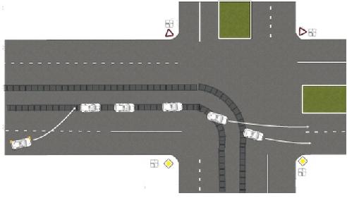

Хто порушує пдр у випадку червоний-зелений та у випадку червоний-синій. Знаки як в основній картинці.

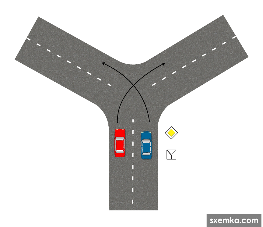

Тоді роз'ясни ще мені будь ласка на умовах просвітницької роботи по даному пункту - якщо маємо У-подібне перехрестя і тіж знаки. Де обоє здійснюють поворот керма. Хто винен?

kapi писав: якщо маємо У-подібне перехрестя і тіж знаки. Де обоє здійснюють поворот керма. Хто винен?
Переклади! а ще краще намалюй! http://www.sxemka.com/
П.С. і почитай про крайнє положення на проїзній частині ...
І спробуй зрозуміти для чого є вимога його займати при повороті...
А на питання вище таки спробуй СОБІ відповісти - зрозумієш химерність своїх обгрунтувань...

ось таке, там одностророній рух всюди.

kapi писав: ось таке, там одностророній рух всюди.
Якщо односторонній, то до чого знаки приоритету :surprised
Перед ким вони мають перевагу?!
Забери їх і НІЧОГО НЕ ЗМІНИТЬСЯ!
Ці авто розбираються МІЖ СОБОЮ незалежно від типу перехрестя!!!
Немає значення куди іде головна дорога і чи є вона там взагалі...
Це право першочергового проїзду нерегульованих перехресть.
І застосовується воно з тими, хто рухається з інших доріг!
Що ж тут незрозумілого :surprised
П.С. А на твоїй схемі обидва порушують п.10.4!!!
обидва повертають не з відповідного крайнього положення.
Навіть якщо ти домалюєш схему до здорового глузду...

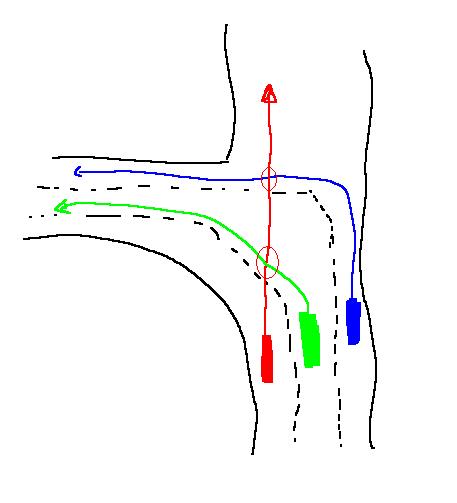

Я просто не найшов У-подібного з суцільною лінією дорожньої розмітки. Там мала бути дорога для руху в обох напрямках.
Добре, а ось таке долання перехресть це не в межах правил? Коли при повороті потрібно зайняти крайнє положення.

kapi писав: Добре, а ось таке долання перехресть це не в межах правил?
Іще раз!
Нормативна база по ДР складається не тільки з ПДР!!!
ПДР застосовуються вже на дорогах і вузлах, які побудовані і обладнані у відповідності з іншими нормативами!
Так от - ця весела картинка не відповідає ДСТУ 4100!
Починаючи з 3-х смуг знак 5.16 є обов’язковим!
А якщо його спіонерили, то діє загальне правило:
- Прямо дозволено з усіх смуг;
- Поворот - з крайнього положення;
- При повороті не з крайнього - дати дорогу.
Все!
А знаки вкрали, дорожники накосячили - давайте тиорії придумувати, які нам "допоможуть" їздити - ось це і є маразм...

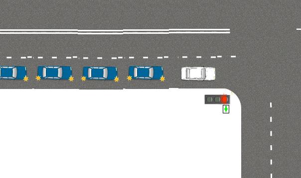

Добре, а ця картинка:
Білий рухається прямо з усіх смуг, в даному випадку з правої. Чи не буде це провокувати затори на дорозі?

kapi писав: Білий рухається прямо з усіх смуг, в даному випадку з правої. Чи не буде це провокувати затори на дорозі?
буде! Але в діях білого немає порушення!
ЯК І ТУТ, на картонній табличці!!!
У даних ситуаціях можна стати в лівий ряд і це буде розумнішим, але ПДР цього не вимагають! А на порожньму перехресті це буде повною бздурою!!! Іще й протокол за ліву смугу напишуть!!!
Не пишуться ПДР для порожнього перехрестя окремо, а для завантаженного - окремо!
