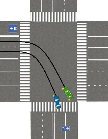

Задум такий
У тому випадку, коли кількість смуг на виїзді з перехрестя більша, ніж дозволена для повороту в цьому напрямку, то, при завершенні повороту, в’їжджати необхідно на дозволені для руху смуги послідовно, починаючи справа.
Займати смуги треба починаючи з правої...
Перша смуга - в першу на виїзді, друга - в другу. Щоб не штовхались і не перетинались.Якщо знаками або розміткою на перехрещенні проїзних частин поворот дозволяється з декількох смуг то, завершуючи поворот, водій повинен триматися тієї смуги, по якій в'їжджав на перехрестя.

А що такої норми не має в діючих правилах? Мну ще в автошколі казали, що змінювати смуги на перехресті не можна і що з перехрестя потрібно виїжджати в тій же смузі, що заїжджав.
Бувають випадки, коли важко зрозуміти в яку смугу ставати після перехрестя, при умові, що поворот не здійснюється. Наприклад перехрестя Стрийська-Наукова, з Стрийської в напрямку виїзду з міста. До перехрестя дві смуги для руху, після перехрестя - три смуги для руху. В яку ставати водіям, яку рухаються в лівій до перехрестя? По логіці в центральну після перехрестя, але усі там їдуть (в тому числі і я) з крайньої лівої в крайню ліву, через те, що ті, які до перехрестя знаходилися в правій смузі, після перехрестя опиняються чомусь в центральній (порушивши заборону змінювати смугу руху на перехресті). Але і їх зрозуміти можна, в крайні праві постійно автобуси (там і міжміські по 30 хв стоять) тай топологія перехрестя така - щоб не змінювати смугу потрібно робити маневр в право.

Не має. Усе на рівні рекомендацій...kapi писав: А що такої норми не має в діючих правилах?

Це означає заборону перестроювання на перехресті. А воно дозволене!kapi писав: Не зважаючи на те, це здійснюєш ти поворот чи рухаєшся прямо, потрібно заїжджати на ту ж смугу, з якої виїжджав, починаючи з правої.
Введення такої заборони не планується, поки що...

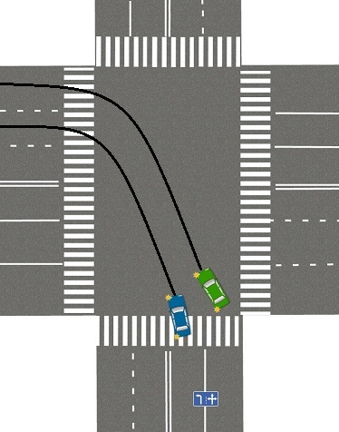

Хм...
На виїзді з перехрестя смуги можуть бути і зайняті.
тоді мало би бути якось так
У тому випадку, коли кількість смуг на виїзді з перехрестя більша, ніж дозволена для повороту в цьому напрямку, то, при завершенні повороту, в’їжджати необхідно послідовно на дозволені і вільні для руху смуги , починаючи справа.
Чи зможуть всі водії намалювати уявні лінії повороту [розмітка 1.7 (переривчаста лінія з короткими штрихами і рівними їм проміжками) - позначає смуги руху в межах перехрестя] і дотримуватись цих уявних смуг!?

may, я от собі десь так собі то і уявляв, але був не впевнений, тому і перепитав про малюнок. А чи є зміст таке вводити? невже з таким часто проблеми?
Ну і уявні лінії для наших водіїв то як проїзд кільця, хто як хоче так і їде

may, як на мене, то вільні не треба добавляти - почнеться бардак. Комусь вільна, комусь зайнята, зелений побачить що зайнята, а синій не побачить... а що робити, якщо 2 зайняті буде ?
А до того в обидвох варіантах нормально, імхо.
Один маленький проблем, що не завжди наперед нормально видно і зрозуміло що там за перехрестком робиться (скільки смуг і які дозволені).

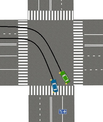

можливо так?..MAECTP0 писав: при пороті направо і рухові прямо, і зліва - повороті наліво.
Якщо на перехресті рух дозволяється в одному напрямку з декількох смуг, то, завершуючи проїзд по перехрещенню проїзних частин, водій повинен триматися тієї смуги, по якій в'їжджав на перехрестя.
У тому випадку, коли кількість смуг на виїзді з перехрестя більша, ніж на в’їзді, то, при завершенні повороту, в’їжджати необхідно послідовно на дозволені для руху смуги, починаючи справа.
Прибрав. У кого зайнято - той буратіно, повинен перестроюваться в "чужу" смугу і дати дорогу. Ніби так?Fokysnik писав: як на мене, то вільні не треба добавляти - почнеться бардак
Які дозволені, з перехрещення ПЧ, вже видно - знаки висять. Ну і кількість смуг вже також видно. Якщо ти в’їхав самим правим - ціляй у праву дозволену. І далі всі послідовно...Fokysnik писав: Один маленький проблем, що не завжди наперед нормально видно і зрозуміло що там за перехрестком робиться (скільки смуг і які дозволені).
Зараз проблем власне у тому хто кого має пропустити, якщо пхаються в одну смугу.
Синій ніби рулить у "свою" смугу. А зелений справа, ситуация не прописана, він має перевагу по 10.11...

таку ситуацію можна часто зустріти на перехресті Стрийська - Володимира Великого,may писав: Синій ніби рулить у "свою" смугу. А зелений справа, ситуация не прописана, він має перевагу по 10.11...
Коли на зуписнці зупиняються 3а+тролейбус+18, то часто таке буває, що "зелені" пхаються у смугу "синіх"

а мені от колись казали, шо перехрестя (і кільце теж) це та сама дорога, перестроюватись можна (по правилах), не можна тільки по зустрічній обганяти.kapi писав: Мну ще в автошколі казали, що змінювати смуги на перехресті не можна і що з перехрестя потрібно виїжджати в тій же смузі, що заїжджав.
хоча ніколи прямо на перехресті не перестроююсь, хіба шо на кільці...

про круг і дозволене перестроювання на перехресті - слушно!BOXER писав: а мені от колись казали, шо перехрестя (і кільце теж) це та сама дорога, перестроюватись можна (по правилах), не можна тільки по зустрічній обганяти.
Автори доповнення в законі про це теж забули...
