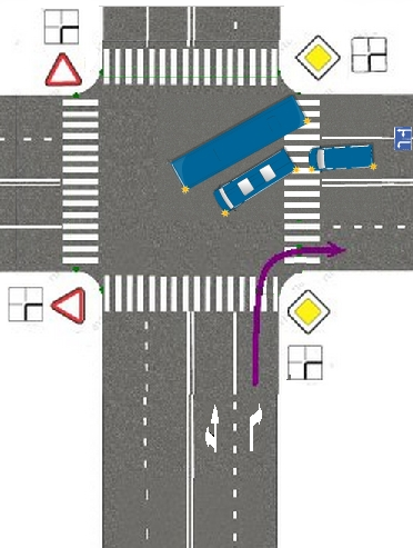

kapi писав: Ти розберися хто кого підрізає, хто їде по головній, в смоїй смузі (не міняючи смуги) а хто пересікає розмітку та траєкторію руху головної дороги.
Для таких як ти фантазерів з опису розмітки 1.7 (смуги на перехресті) навіть згадку про головну дорогу прибрали!
Щоб не було підстав для маячні про "свою смугу"! :D

kapi писав: все рівно не логічно і брєдово
Не логічно і бредово плутати м'яке з теплим!!!
На стартовій схемі суть не у тому, що фіолетовий їде прямо, а у тому, що такий рух йому дозволеній! А синій ТАК рухатись права не має! Все!
На твоєму колі синій так рухатись може.
Різні ситуації, різні вхідні умови для виконання!!!
На стартовій повинні керуватись п.10.4!
На колі червоному - п.1.5.

Що забороняє синьому рухатися на головній дорозі де є дві смуги в одному напрямку в крайній правій смузі? те що вона повертає. так кільце також постійно завертає.
На кільці по одному правилу, на дугаг-дорогах з виїздами на другорядну - по другому правилу. Маразм.
Ти наклади кільце на картинку, там той самий випадок. Синій по кільці дугою, а фіолетовий підрізає, бо йому прямо!

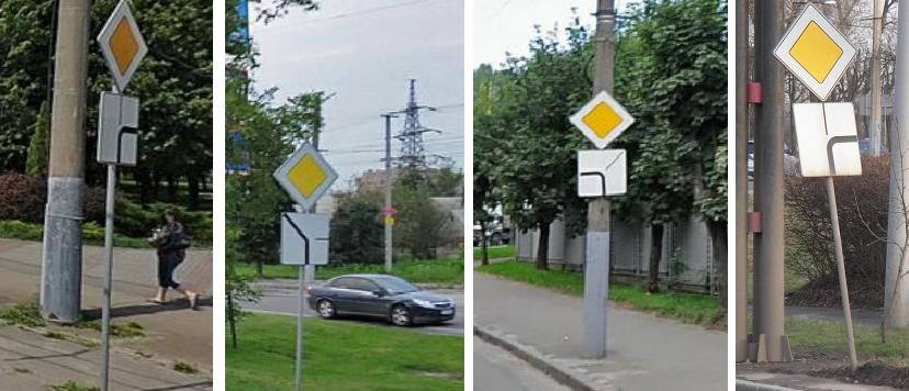

may писав: А ти подумав як для цього з'їзду ЗАВЧАСНО зайняти відповідну смугу За 100-150 метрів! :surprised
Ти екстрасенс? Знаєш яке буде перехрестя і яка там табличка 7.8? :D
По ДСТУ табличка встановлюється нижче 2м!

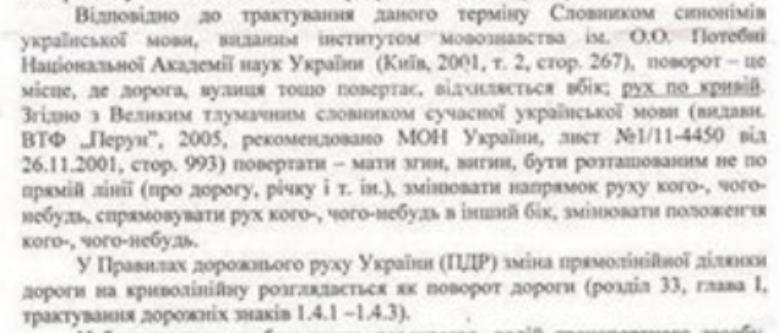

Повідомлення may » Чет, 21 лютого 2013, 11:02
kapi писав: ок, а суддя роз'яснив їм, що таке поворот?
Розумієш, коли тупим американам пишуть "Неможна сушити котів у мікрохвильовках", то ніхто цього не пояснює, бо для нормальних це і так зрозуміло...
Законодавчо встановлено, що у ПДР слова (терміни) вживаються у значеннях, закріплених за ними словником.
Таким як ти це давно роз’яснив ЦБДР!
