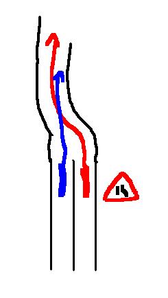

Хто повинен уступити?
Така ситуація є на сихівському мості, точніше під ним.
За Порошенка !!!

Повідомлення jon » Чет, 29 серпня 2013, 22:41
kapi там такого не має там по одній смузі в кожному напрямку.
kapi
Повідомлень:2291
Повідомлення kapi » Чет, 29 серпня 2013, 22:44
За Порошенка !!!
jon
Повідомлень:2307
Ім'я:Іван
Номер:8411
Звідки:сихів
Повідомлення jon » Чет, 29 серпня 2013, 22:47
а це вул. Луганська. А ти сам собі питання постав "Хто до кого їде?" Ті що справа в них закінчується їхня смуга руху, тобто вони змушені перестроюватись вліво. тому пропускають тих що їдуть в лівій смузі.

Повідомлення kapi » Чет, 29 серпня 2013, 22:50
Та я там так і їжджу, але інші ні.
Але тут ще таке запитання, чи можна 1.5.2 трактувати так: Закінчення правої смуги руху?
А для чого тоді ось знак 5.21.1? Може це його потрібно було встановити? Бо все таки 1.5.2 це звуження а не закінчення смуги.
За Порошенка !!!

Повідомлення jon » Чет, 29 серпня 2013, 22:57
Можна так трактувати. Тому що там пише "звуження дороги". А дорога і проїзна частина то різні речі. Тому знак 1.5.2 використовують наприклад при вїзді на міст де просто немає обочини (тому що це звуження "дороги") і при такій ситуації яку ти описав і в обох випадках він має місце.

Повідомлення kapi » Чет, 29 серпня 2013, 23:07
ІМХО той знак зняти і поставити 5.21.1. Він якраз і означає що права смуга руху закінчується. Пропускаєш того хто в лівій і пігнав далі. Бо звуження, не означає дві полоси сходяться в одну. Звуження може означати тих самих дві полоси продовжуються, але ширина їхня стає вужчою (меншою).
А коли одна полоса руху закінчується, що показано розміткою на гугл картах, це не звуження, ІМХО. Якщо полоса закінчується це закінчення полоси руху а відповідно знак 5.21.1
Тим більше, попереджувальні знаки, вони трохи специфічні, вони у 90% випадків ні до чого не зобов'язують(крім знаків прилеглих доріг і залізничних переїздів. Такі знаки забороняють певні дії, обгони наприклад. Всі решта ні до чого не зобовязують, можна взагалі на них (грубо говорячи) не дивитися), а лише попереджують, щоби водій врахував дорожню обстановку, яка буде мінятися. На них рідше звертають увагу і т.д. Такими знаками закінчувати смугу руху не є логічно.

Повідомлення Zhdan » П'ят, 30 серпня 2013, 08:10
kapi писав:Хто повинен уступити?
Пропускає червоний.
Якщо хтось спиляє знак, то пропускає синій.

Повідомлення jon » П'ят, 30 серпня 2013, 20:09
Zhdan А чому синій тоді пропускає?

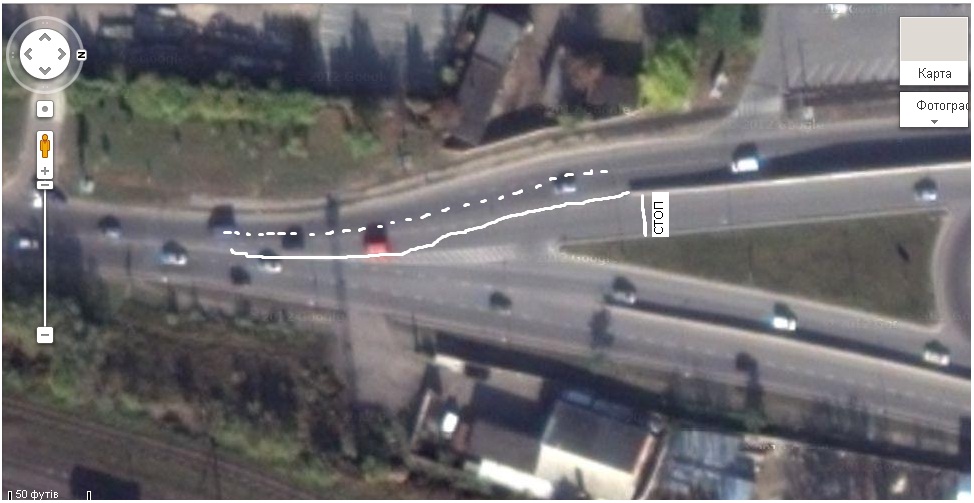

Повідомлення kapi » П'ят, 30 серпня 2013, 21:43
взагаліто там дві смуги продовжуються, просто ІМХО розмітка не коректно намальована. Гляньте на фото а хто їздить той знає, що далі дальше йде дві смуги, але дорога вже вужча. Оцей з'їзд з моста, там де знак СТОП, теж не вірна розмітка.

Повідомлення Sluva » П'ят, 30 серпня 2013, 22:04
kapi писав: взагаліто там дві смуги продовжуються
Нема там 2-х смуг,далі йде по 1-й смузі в кожному напрямку,просто смуги шмрокі
