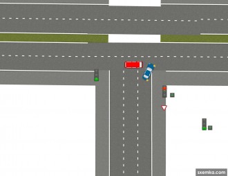

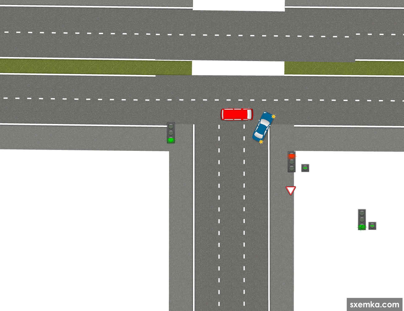

ситуація - потік машин по науковій рухається прямо на свій зелений, машина з тролейбусної виїжджає направо на наукову на зелену стрілку. Суть тупизму в тому, що і стрілка на тролейбусній і зелене на науковій вмикаються/вимикаються одночасно. Питання: хто кого має пропускати(буде винним в разі ДТП)?
п.с. не з практики - хто скорше встигне, а з точки зору ПДР!
п.п.с допустимо на переході за перехрестям пішоходів немає
зара спробую накидати схемку для наглядності

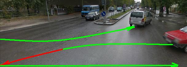

kapi, зараз покрутив панораму Хімічна-Чорновола...
Зубило без поворотника :angry їде НАЛІВО. Там йому прямо ніззя! :sing
Вони нормально мають роз’їхатись правими бортами.
Зубило має пропустити зустрічних, що їдуть прямо з Хімічної і на Хімічну.
На Чорновола з обидвох боків - червоне, на Хімічній - зелене.

bossjara писав: машина з тролейбусної виїжджає направо на наукову на зелену стрілку.
На Гуглі стрілка горить з червоним! Треба дати дорогу.

Повідомлення bossjara » Вів, 13 серпня 2013, 11:52
ну якось так, там розмітку правдиву я не вимальовував, бо вона по суті не стосується питання...
але загалом зрозуміти можна... нижче в куті - зразок світлофора який там стоїть
п.с. ігор дякую шось я упустив цей момент
8,7,3 е) другий абзац
Сигнал у вигляді зеленої стрілки (стрілок) у додатковій (додаткових) секції разом з жовтим або червоним сигналом світлофора інформує водія про те, що рух дозволяється у вказаному напрямку за умови безперешкодного пропуску транспортних засобів, які рухаються з інших напрямків;

Повідомлення may » Вів, 13 серпня 2013, 11:59
bossjara писав:Сигнал у вигляді зеленої стрілки (стрілок) у додатковій (додаткових) секції разом з жовтим або червоним сигналом світлофора інформує водія про те, що рух дозволяється у вказаному напрямку за умови безперешкодного пропуску транспортних засобів, які рухаються з інших напрямків;
поки я пішов шукати пункт, ти вже й виклав! :)
Все правильно!
Якщо ж секція горить з зеленим - маємо перевагу!
Сигнал у вигляді зеленої стрілки (стрілок) у додатковій (додаткових) секції, увімкнений разом із зеленим сигналом світлофора, інформує водія про те, що він має перевагу в зазначеному стрілкою (стрілками) напрямку (напрямках) руху перед транспортними засобами, що рухаються з інших напрямків;
