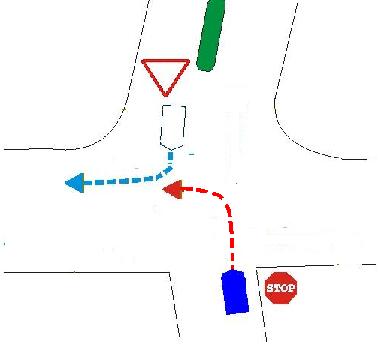

Maniak716 писав: ті хто виїхав з Петрушевича на Руставелі
8-) Вони їдуть під свій знак "Дати дорогу"...
ХТО МАЄ ПЕРЕВАГУ у цій ситуації :surprised

буквально вчора там стояв ввечері на тому перехресті з стопом і трикутником) я з під трикутника на стрийську а народ під стопом. я їх пропускаю а вони стоять мене пропускають :facepalm
таки мене пропустили. народ шось правил ніц незнає, то я вирішив не затягувати комедію

ugine31 писав:а вони стоять мене пропускають :facepalm
були "знавці" навпаки! Стверджували, що знак 2.2 вимагає зупинки, а надати дорогу не вимагає, бо так прямо не писалось... Тепер прописали, спеціально для таких!!!

may писав: Тепер прописали, спеціально для таких!!!
тобто. дати дорогу вимагає зупинки?
просто тут планую дорогу завтра й вишукавти не маю часу. перепрошую.
Й на підставі чого з ПЕртушевича на Стрийську мають пропускати тих що з Франка?

MAECTP0 писав: тобто. дати дорогу вимагає зупинки?
Ні!
STOP вимагає дати дорогу, після безумовної зупинки!
а "Дати дорогу"(2.1) - не обов’язково зупинятись, а при потребі.

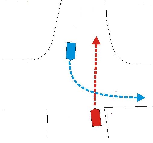

Sally писав: ми НЕ ЗНАЄМО, який знак стоїть в зустрічних, ми тільки бачимо СВІЙ знак
а тут хто повинен дати дорогу?

may писав: STOP вимагає дати дорогу, після безумовної зупинки!
то чого Франка має пропускати з Петрушевича якщо обоє мають дати дорогу але для Петрушевича є перешкода справа?

may писав: а тут хто повинен дати дорогу?
якщо синя траєкторія має дати то пісєц просто

Повідомлення may » П'ят, 19 липня 2013, 11:30
MAECTP0 писав: то чого Франка має пропускати з Петрушевича
а хто це сказав :surprised
Вони між собою рівнозначні! Тільки Франка має зупинитись і тільки тоді їхати.

MAECTP0 писав: якщо синя траєкторія має дати
З якого переляку?
іще раз, останній - вони між собою РІВНОЗНАЧНІ! вони на рівнозначній дорозі!!!
між собою роз’їзжаються по
16.13. Перед поворотом ліворуч і розворотом водій нерейкового транспортного засобу зобов'язаний дати дорогу ... транспортним засобам, що рухаються по рівнозначній дорозі в зустрічному напрямку прямо чи праворуч.
Залежить від того хто куди їде...
