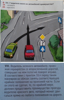

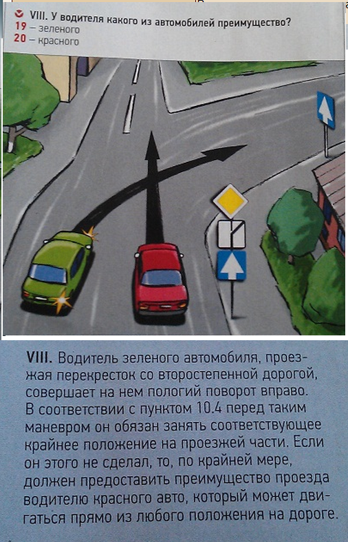

Fokysnik писав: Sally, Jarevych, я з вас балдію. По вашому якщо хтось їде по головній то не повертає і напрямку не змінює
Fokysnik, це питання однозначно вирішено іще півстоліття назад! міжнародною Конвецією...
Правда, на такі фантазії автори не розраховуіали...
Статья 16 Изменение направления движения
1. Перед поворотом направо или налево для выезда на другую дорогу или для въезда в придорожное владение водитель должен
зайняти крайнє положення на ПЧ!

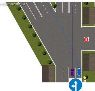

vovka писав: чому немає ? тут теж головна дорога змінює напрямок, і є кілька смуг. а інша йде прямо. що нетак ?
в СТ дві смуги прямо в законі!
На твоїй схемі - прямо тільки одна!
Не треба ребуси видумувати, їх і так вистачає...

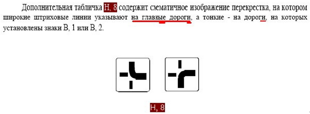

igorok писав: а Май і даішники опираються на невизначене поняття "зміна напрямку руху"
На закінчення подумайте - хто куди рухається, хто що міняє, хто куди повертає...
П.С. Знак називається "Рух прямо і направо"!

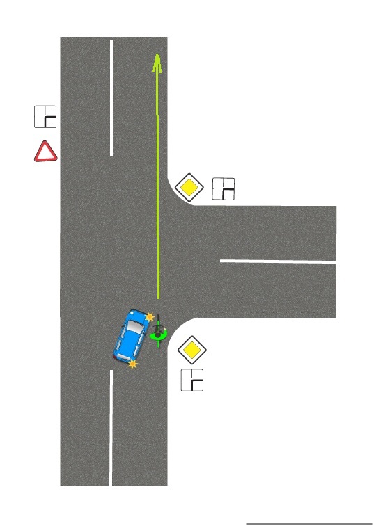

На Чорновола, біля Бомби не таке ж перехрестя як на останній картинці?
