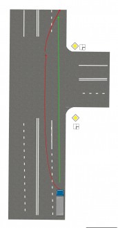

may, він здійснює з"їзд з головної тобто змінює напрям руху (не їде в напряму по головній, а їде на другорядну) шо неясно!?

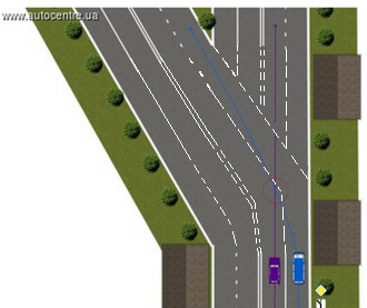

Як не крути а всетаки ти правий, ще б в правилах не помішало вказати визначення слову поворот і те що зміна напрямку головної теж вважається поворотом !
Вчора вечером за пивом намалював цю схему 5 чоловікам, і всі пять сказали що фіолетовий винний... а якщо продовження грунтове то взагалі повний маразм...

Sally, Jarevych, я з вас балдію. По вашому якщо хтось їде по головній то не повертає і напрямку не змінює
Ви коли при такому знаку
їдете по головній теж не повертаєте і напрямку не змінюєте? Знак цей, доречі, знаєте як називається "Напрямок головної дороги" А ті хто їде прямо зміняють напрямок чи повертають по вашому? Направо? А ті хто направо їдуть вони повертають направо-направо
Вам не здається, що ви тільки ще гірше заплутуєте вже існуючу неоднозначність.
Як на мене то термін поворот треба написати якось так:
Поворот - це такий маневр, що здійснюється на перехрестку, після виїзду з якого напрямок руху ТЗ змінюється відносно початкового.
Так як на першій картинці нічого рагульського в діях фіолетового не бачу. Повна вина синього.

ну от.. право першочергового проїзду. але вони обоє мають право першочергово проїхати по головній дорозі. ну вони і їдуть по головній оба..may писав: це звідки такий висновок
2.3 "Головна дорога". Надається право першочергового проїзду
нерегульованих перехресть.
і тут фіолетовий вирішує перетнути праву смугу.. а це ж перестроювання в інший ряд. отже фіолетовий має пропустити синього і тоді їхати далі.
на трасі багато таких поворотів:
на вашу думку тут що теж можна їхати прямо з 2 ряду справа і не пропускати тих хто в крайньому правому ?

отожбо!!!!!!Sally писав: який елементарний інстинкт самозбереження повинен бути присутній на дорозі!
По якій траекторії повинна фура проїхати таке перехрестя
По червоній!? "бо з'їжджає з головної і повинна зайняти крайнє ліве положення"? А потім повернутися у праву смугу!?
Це "самозбереження"
