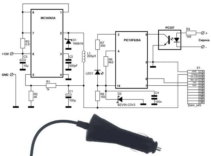

Народ хто знає, як можна мобільний підключити до сигналки коли якась собака лізе в машину то шоб вона дзвонили до мене на моб, або без сигналки просто коли вона стоїть в гаражі(Наприклад при відкритті дверей шоб дзвонила)?

Доречі дуже ефективна штука на дороге авто,якщо вкрадуть,тоді можна знайти за допомогою моб.тел.який треба сховати,навіть можна прослуховувати розмови в авто..радіус дії - де є покриття .
P.S.Рік тому поставив авто в центрі і пішов гуляти,коли прийшов :shock: переднє крило і двері покоцані,розпитував всіх,ніхто нічого не бачив,і сигналізації не чув коли вона працювала. :mad: - попав коло 200 єнотів.
Ціна девайсу 140 грн.+б/у сіменс 120грн.+карточка 20грн.+кинути на рахунок 20 грн.
ІМХО дуже корисна річ..

Або якщо в тебе руки не трясуться :grin: і вмієш травити плати,паяти,можу тобі схему дати
Руки не трясуться :D , але краще готовий купити скажи хочаб телефон куди дзвонити
Скінь всетакі схему попробую витравити може шось з того вийде :D
на
