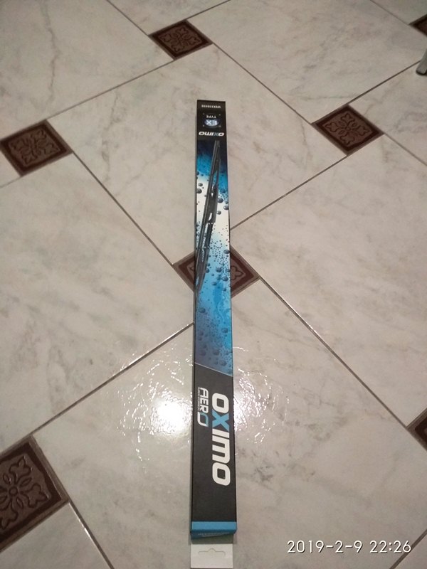

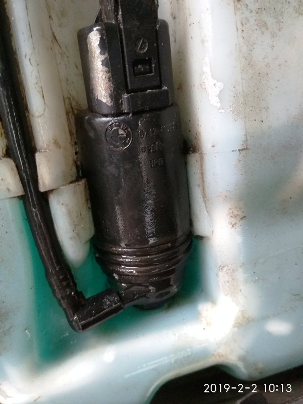

Приїхали мої двірники як завжи дякую Андрію (SinNik), вибір був між дешевими польскими OXIMO ,і Bosch . Так як щітки то є розхідник вирішив по експерементувати взяв польскі OXIMO, почитавши відгуки всі за і проти на рік повинно їх хватити.
Ціна їх 255 грн, Bosch -620 грн. Заміна зайняла 2 хв так як щітки по кріпленях один в один з оригіналом. Також хотів замінити

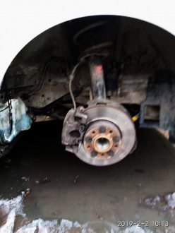

насос омивача який в мене не працював, знявши колесо і підкрилок відкрився доступ до бачка, старий насос був справним ,проблема була в сіточці яка стоїть на насосі вона була забита. Так що новий насос чекає свого часу, старий стоїть ще оригінал БМВ.

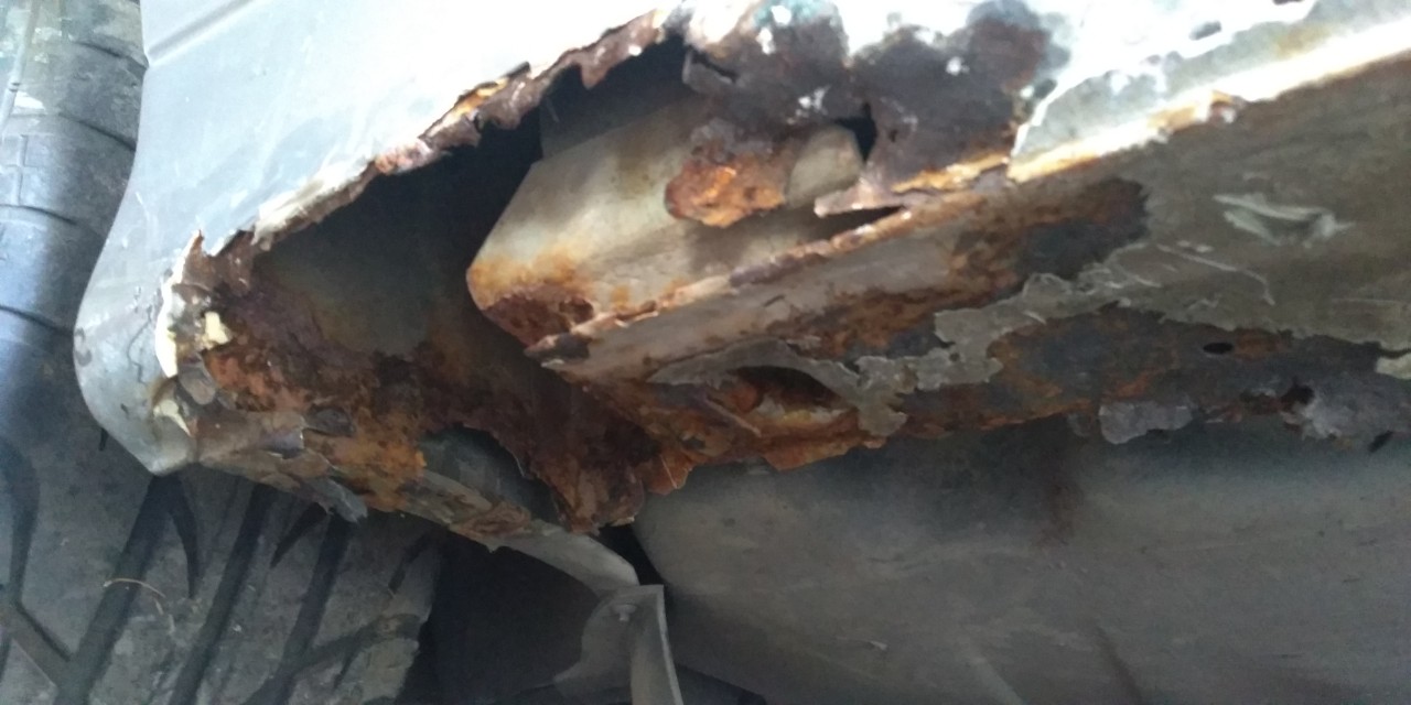

Пороги полізли ржою?..чи то грязюка? :surprised

sashanova писав:
Нед, 10 лютого 2019, 10:30
Грязюка)) але на правому порозі де задній піддомкратник є рижик, літом буду то робити, за одно і весь кузов перегляну.

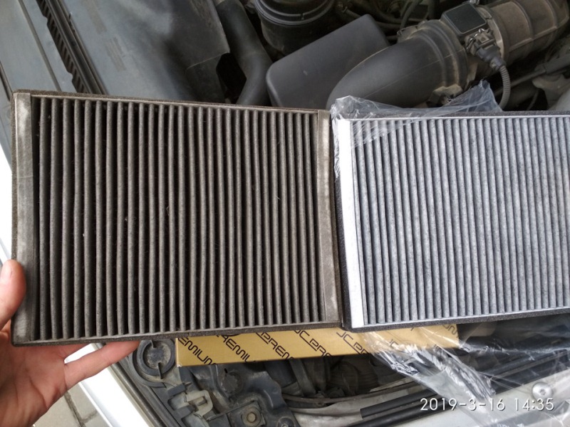

Планове ТО. заміна масла і фільтрів.
Масло Aral 5-40
Фільтр масляний Kneht
Фільтр повітряний Kneht
Фільтр салонний JCpremium

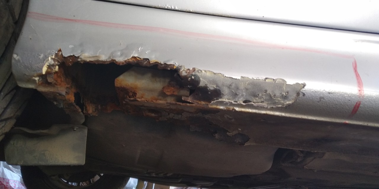

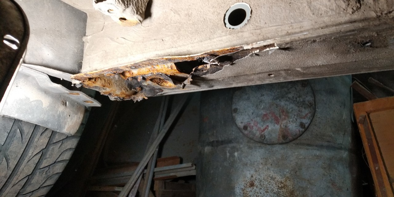

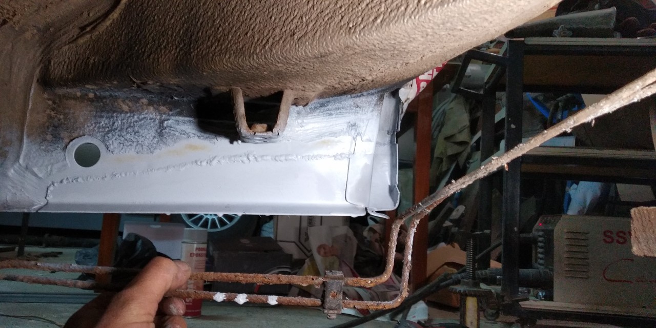

Давненько нічого не писав, і так почнемо на літо купував диски R16 ,їх удачно продав, і за півтора місяці пошуку знайшов то що хотів R18 65 стиль. Диски рівні без жодної зварки. Є трошки бардюрки , за зиму їх приведу в порядок і на весну вже поставлю з новою резиною.
По машині працює не ламається, замінив тільки бачок гідропідсилювача з двома шлангами, бо підтікало, і дві стійки стабілізатора.

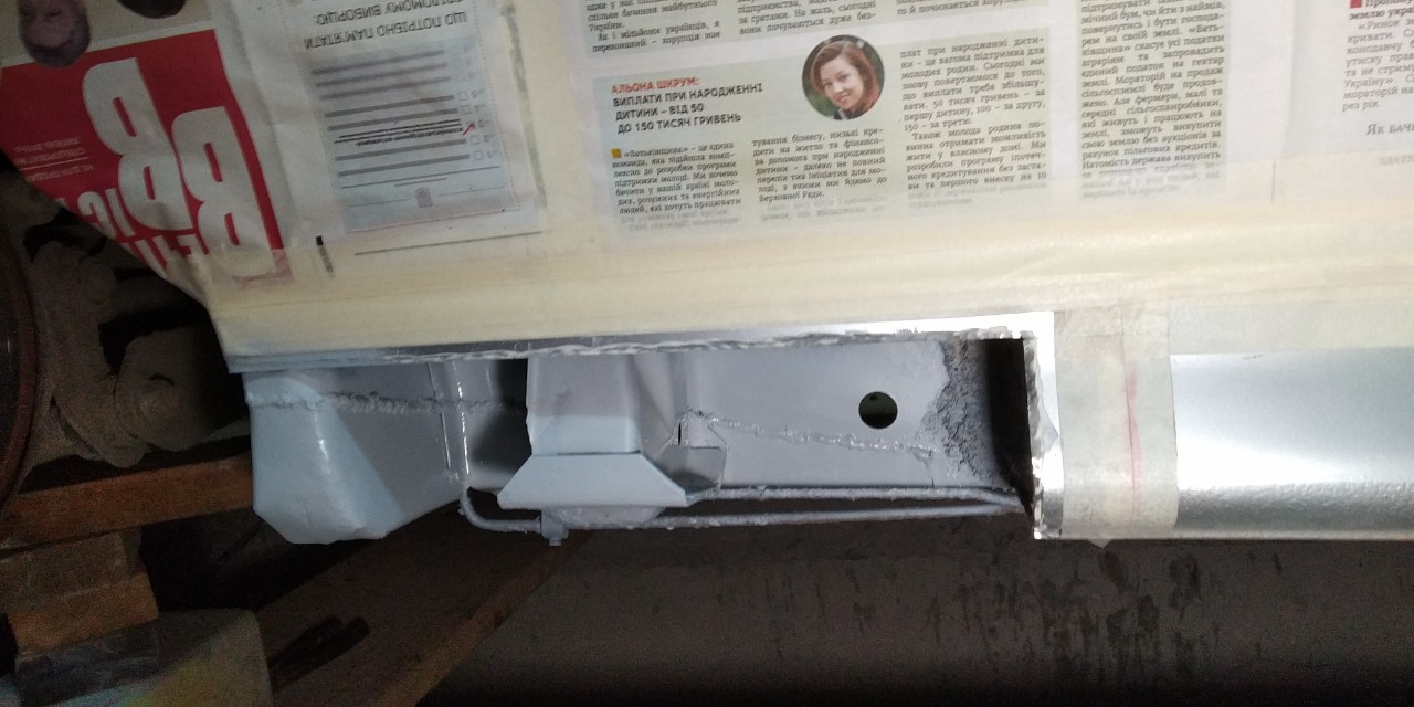

Також заварили проблемні місця задню частину лівого і правого порогів.
цікавий метод :-) давно вже не бачив шо б пороги кусками варили :-) в мене пороги на 39-ці тоже замінені але повністю, скільки наїздив свого пробігу на ній?

sashanova, майстер сказав що пороги цілі, Тай зробили лише задню частину. Все добре обробили . Десь тисяч 9-10 проїхав .
та я не проти, якшо в живу не видно шо поріг з двох кусків вварений то ваще :thumbup

sashanova, Не видно переходу , зроблено дуже добре. Знімав бак, кардан щоб добре зробити і доступ був.
